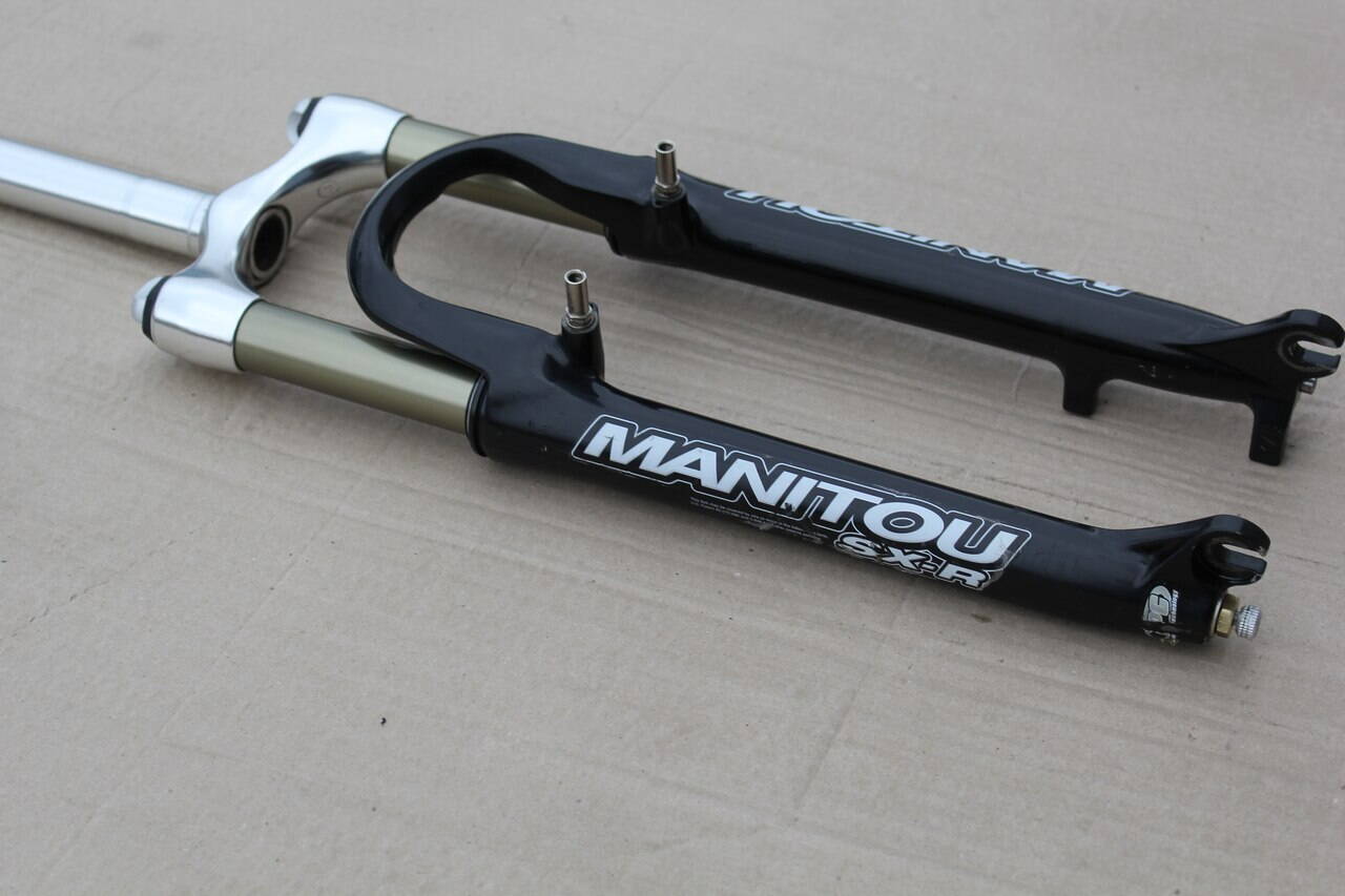

Здравствуйте, перерыл весь интернет негде нет информации для чего на штанах вилки MICROLUBE
расскажите...

Олег Е. писал(а):
Нет информации для чего на штанах вилки MICROLUBE
расскажите...

andr писал(а):
расскажите...
https://www.google.com.ua/search?q=mani ... 80&bih=893
картинки я видел, одни картинки везде а информации нет.
хотелось бы знать для чего и как пользоваться MICROLUBE

http://www.spoke-n-word-cycles.com/Tech ... Manual.pdf
Глава "6. Microlube" начинается на с. 3.

Олег Е.
это отверстия для смазывание специальным шприцем , на картинках там есть этот шприц

Можно и обычным шприцом.
Пихается консистент в пространство между
башингами до заполнения. Лишние выдавливается через верх.
Делается после ТО. В чистую вилку!!!
Как по мне какая то адская задумка, хотя ей уже 2й десяток лет.

не особо нужны тогда эти отверстия так как кода вилку перебираешь и так всё смазываешь.

сколько нужно масла в эту вилку лить? паспорт не могу найти.
Комментарий к файлу: Manitou SXR

tifo писал(а):
Знов за тебе мануал почитати?
для своей вилки я не нашёл, в том мануале что мне кидали там масло льётся для блокировки вилки и написано сколько, а у меня нет блокировки.
