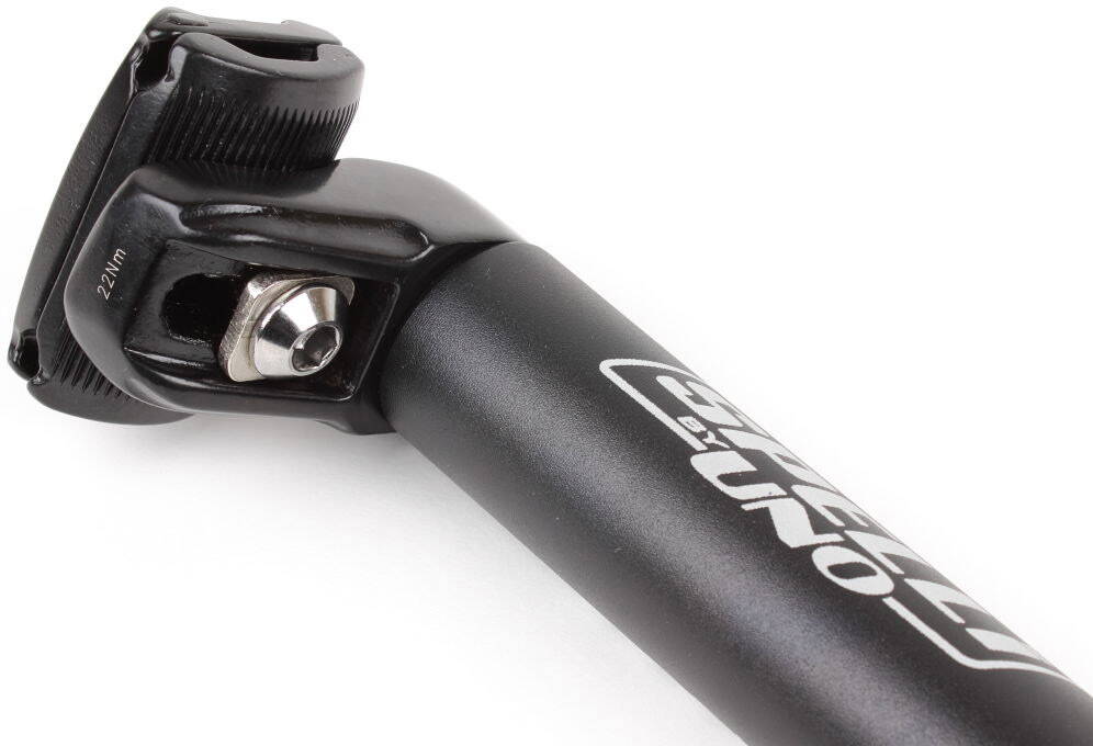

В прошлом сезоне на стоковом седле Velo VL-3135 практически с самого начала, после покупки велосипеда, рельсы начали гнутся. Сначала с левой стороны, потом и с правой. Пару раз их выравнивал, но толку ни какого. Седло постоянно сползало назад, хотя я пробовал обматывать рельсы и медними пластинками и наждачной бумагой разных видов зернистости.
Вес у меня средний - 76-78 кг, часто катаю по пересеченной местности, но без дропов и другого экстрима.
И вот перед началом нового сезона однозначно решил сменить седло вместе с подседельным штырем. Начитался разного... Одни пишут, что нормально может держать только двух-болтовый штырь, другие, что качественного одно-болтового вполне хватит. Проблема еще и в том, что под мой диаметр (30,4 мм), я нашел в продаже только одно-болтовый штырь от UNO. Зажим на нем большей длинны, чем на моем стоковом, но я абсолютно не уверен, что он удержит седло.
То же самое и с диаметром рельсов. 8 мм - однозначно крепче, но многие говорят, что это больше для DH, а обычных 7мм - обычно достаточно.
Выбираю между практически идентичными седлами http://www.chainreactioncycles.com/ua/e ... -prod82171 и http://www.chainreactioncycles.com/ua/e ... prod120849
У обоих 7 мм рельсы FEC Alloy. Кстати, на моем стоковом седле CroMo - рельсы, которые теоретически должны быть крепче :roll:
Вообщем вопрос в том, стоит ли искать двух-болтовый штырь, или седло покрепче? Или же есть смысл попробовать глагол от UNO + одно из вышеуказанных седел? Все же, есть надежда, что качество у них окажется повыше, чем у моих старых.

viewtopic.php?f=2686&t=297056

Больше спасибо, присмотрюсь к Guizzo (2014 Al) 30,4/400 мм. Крепление выглядит солидно.

Мої ~85кг Унівські підседели (як одно, так і двоболтові) та Вело-вські сідла спокійно витримували як на МТБ, так і зараз на "спід-байку"/fast urban.
У одноболтових (окрім вигляду) мені більше за все не подобається ступінчатість регулювання кута нахилу сідла. Чи то я якийсь такий, але моє "зручно" чомусь завжди знаходилось між отими кроками регулювання.
Urban ХтоЗнаШо

а може проблема в переміщенні?можливо десь при посадці або дуже назад,або дуде вперед сідушка зміщена...
тоді краще вірно штир підседельний підібрати...я для себе з прямим кріпленням обрав як на мтб,так і на шосері

Можливо. Я з самого початку закрiпив сiдло з максимальним змiщенням назад по шкалi. Якби рамки були б якiснi, то витримили б, а так...
Беру в FLASHproject двох-болтовий, майже без змiщення пiдсидiл Guizzo. Побачимо, як вiн себе покаже з новим сiдлом.
До речi, що можете сказати про бренд Guizzo?
