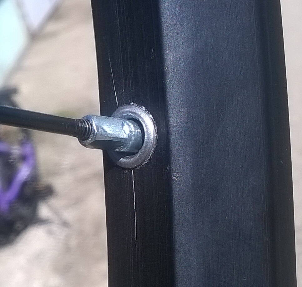

підкажіть, будь-ласка, від чого в мого ровера на задньому колесі в ободі такі тріщини:
Тріщини біля пістонів шприх зі сторони касети. Трішини біля тягнучих і штовхаючих шприх. Нарахував 9 шприх з тріщинами в ободі біля пістонів.
Колесо було добре відцентроване, без "вісімок" і "яйця". Сьогодні міняв покришку і помітив ці тріщини.
Якщо під баулом катав чи важиш 100+, то абсолютно нічого дивного. Якщо ні, то може обод очко чи спици були перетягнуті.
Я ставлю на перевантаження бо проблема на більш навантажених спицах зі сторони касети.
важу 87 кг максимум. Баулів не возив. Тензометра не маю, але "на звук" шприхи були ніби однаково натягнуті..
Перевірка тензометрром натягу і його корекція покращить ситуацію?

Що значить "покращить"? Обід на звалище. Ніж купувати тензометр, краще тупо віддати в сервіс колесо на збірку.
"покращить" - це наскільки довше протягне обід до стану неможливості на ньому їздити у порівнянні з випадком, коли я зовсім не втручатимусь у ситуацію.
Те, що ободу - хана, ясно..
На рах сервісу - як би на цьому колесі всі проблеми закінчились - я би не задумувався над тим, чи нести у сервіс. А так є 4 вели з перспективою до збільшення їх кількості. Тензометр мав би заощадити кошти для речей, які я не взмозі самостійно собі забезпечити..

Ні, ну якщо ти сам вмієш це робити - зроби.
Я от обслуговую повністю вели сам, в тому числі аморти та підвіски, але колеса збираю/правлю лише шляхом їх відвозу в сервіс - це треба дуже нечасто, об'ємної практики нема, а без практики не навчишся.
Покращувати там нічого - їзди доки розвалиться. Але це як мінімум може бути незручно, коли розвалишся десь в єбєнях. Да й небезпечно. В мене минулоріч був такий само випадок - те ж заднє, ті самі спици зі сторони касети, щоправда моє колесо під баулом ходило активно, да й спиц там лише 32. Одразу замінив, як помітив - нах-нах-нах.

Сейчас меня закидают тапками, но:
- можно собирать колёса на спицах одинаковой длины - как и написал tifo;
- практически без разницы с какой стороны фланца заводить спицу - статистика показывает, что проблем со среднестатистическим железом от этого никаких не возникает.
Вероятно, если собирать колеса на мегалайтовых ободах с применением мегалайтовых баттированных спиц, то какие-то проблемы от заведенной не с той стороны фланца спицы и возникнут. В остальных случаях - больше катайте и меньше морочьте себе голову из-за всякой ерунды.
З.Ы. трещины на ободе могут возникать ещё от естественной усталости сплава, особенно это проявляется на легких и жестких ободах, где прочность достигается не толщиной стенки, а свойствами самого сплава. И то, что спицы одинаково натянуты не гарантирует, что они не были перетянуты - можно одинаково плохо перетянуть все спицы спицы на колесе. Правда, как правило вылетают от этого сами спицы, но при сочетании нескольких факторов могут и трещины на ободе пойти - вот нафоткал клиентского:
