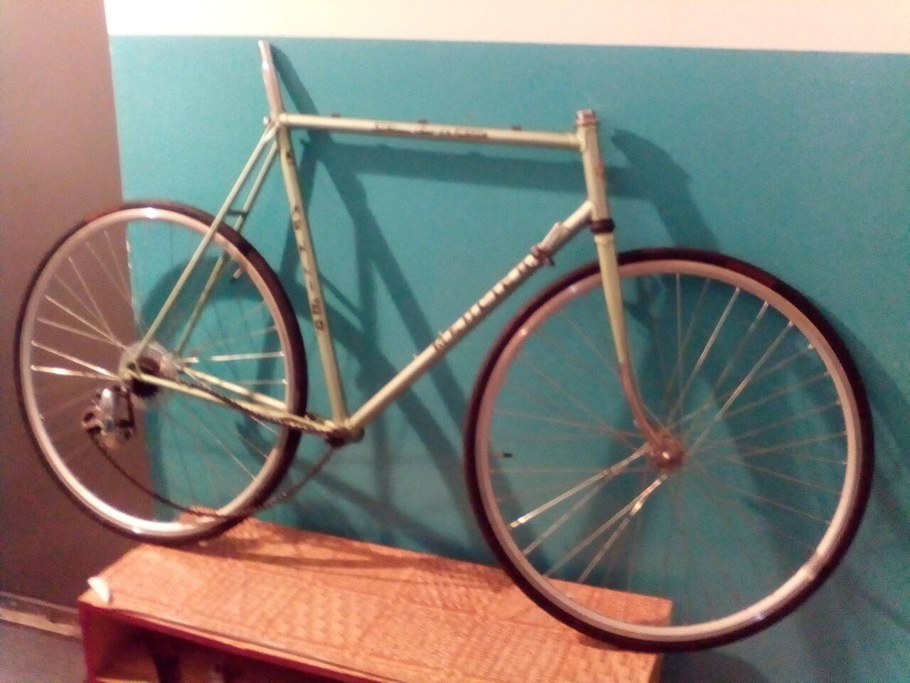

Rost писал(а):
Aleksei Dmytren писал(а):
они лязгают при езде и с верхнего хвата тормозят довольно вяло.
не, ну вот так можно:
viewtopic.php?p=1919183#p1919183
Да это вариант. В таком вареанте и вертикальные ручки не нужны.
Небольшое продвижение в сборке.
IMG_20180401_090318.jpg [ 477.51 КБ | Просмотров: 2158 ]
IMG_20180401_090732.jpg [ 494.94 КБ | Просмотров: 2158 ]

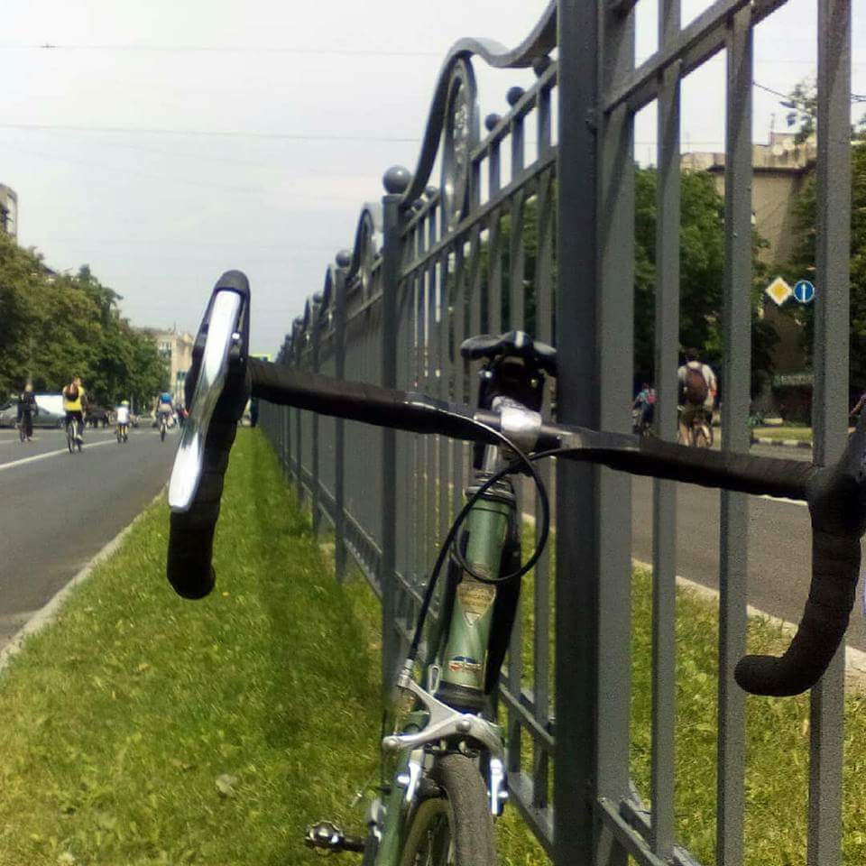

pride2012 писал(а):
Собственно фрейм Mercier M28-26. Год определить не могу. По отверстиям для богажника&крыльев делаю заключение, что фрейм не шоссейный. Это к лучшему. Зазоры больше. Ведь я хочу собрать кроссовый вел.
Кто что думает по поводу; сбора кроссового или же всё таки винтаж, т.к., у меня, глядя на эту раму, есть и такие мысли.
Доброго времени суток.
Собственно если коротко о проэкте, то всё получилось!) Ура!) Не совсем винтаж конечно)) Но! То чего я хотел, достиг! Кроссовый велик получился. Резина 35 становится чудненько, зазоры остются приличные. Шире резину ставить нет нужды, эта вполне себе спрпвляется. Меняю на 23 или 25 резину и велик уже шоссер)
Да, к стате, на эбее видил точно такую раму и вилку ценник 150 эвро, фрейм в Германии, цвет металик, возможно снята краска, рост 58. Это так для инфы, мож кому надо)
FB_IMG_1528140959838.jpg [ 99.05 КБ | Просмотров: 2085 ]
FB_IMG_1528140974918.jpg [ 191.23 КБ | Просмотров: 2085 ]

 Заголовок сообщения: Re: Mercier начинаю проэкт.
СообщениеДобавлено: 04.06.2018 18:14
Сообщения: 3824
Город: Cro-Moly
Зарегистрирован:11.11.2008
pride2012
на втором фото руль другой?

Rost писал(а):
pride2012
Да руль теперь "как надо") баран и ручки путёвые, не дуалы, но качественные!
Манетки шоссейные правая индексная, левая поисковая.
