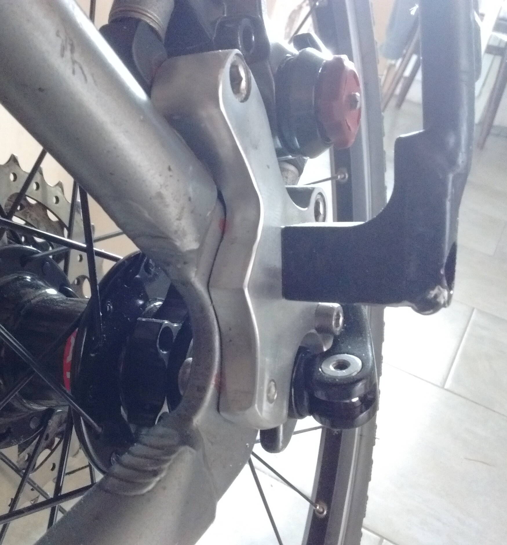

мне Ваня Швыдко допиливает адаптер под задний калипер на раму без крепления под дисковые тормоза, чисто вибрейковую.
О, интересно как это будет реализовано!
Вчера забрал, наконец, велосипед. Ротор сегодня прикручу, а пока выкладываю фотографии адаптера с калипером.
IMG_20180201_124232345_cropped_95.jpg [ 789.7 КБ | Просмотров: 2515 ]
IMG_20180201_124238968_cropped_95.jpg [ 853.56 КБ | Просмотров: 2515 ]
IMG_20180201_124255956_cropped_95.jpg [ 947.64 КБ | Просмотров: 2515 ]

Можно даже посмотреть фотографии, сделанные в процессе изготовления адаптера :). https://www.facebook.com/shvydkoivan/posts/1810574335902419

:good: Gut gemacht!

Выглядит добротно.
ИМХО пора этой команде разрабатывать логотип для лазерного клеймения своих изделий.
И, ммм..., с матерком на ютубе пора завязывать.

Snick писал(а):
Выглядит добротно.
Аж занадто. Очікував на більш витончене та досконале рішення.
Задньому дропауту довгого життя
Про всяк випадок нагадаю, що рама не з потрійним баттингом, а ротор 160-міліметровий, а не 180 і не 203 :). Подібні адаптери Ваня робить не перший рік, люди з ними активно їздять у найрізноманітніших ситуаціях (звичайно, про DH не йдеться) і про жодні тріснуті чи вивернуті дропаути, пера тощо поки невідомо.
Спочатку, теж так подумав. Потім роздивився уважніше й побачив, що усе зроблено досить правильно та надійно. Вважаю, що в конкретній ситуації цього рішення цілком достатньо.

@noxin писал(а):
Snick писал(а):
Выглядит добротно.
Макіївські хлопці за такою схемою чіпляли дискові гальма на Лайтеківські рами. До 2014-го два байка бігали на 160 роторах.

А були лайтеківські рами без кіплення під дискове гальмо? Чи, вони на шосеїні рами ставили?

Були.

:oops: Згадав. Дійсно були, я вже про них забув і чомусь вважав, що всі рами робили з дропом під диск. В мене був на рамі "Еліт 2".

Да, хорошо с адаптером получилось :good:
