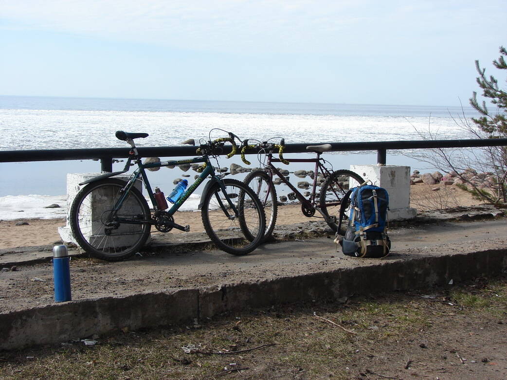

Мои извинения - я так и не нашёл где находится кнопарь "Добавить вложение", приходится давать ссыль на враждебный форум :eek:
http://forum.velomania.ru/showthread.ph ... ost6996291
Фотка старая, рули ручки ещё стартовские.
Зелёная - Кувахара Колорадо года 92, рама 7005, вилка сталь. Когда-то была топовая модель, и это чувствуется. Руль сейчас стоит компашка 440, ручки, как положено - Тектро 520, с ними куда удобнее. Сзади морковка 12-21, 9 скоростей. Покрыхи простенькие Кенда с центральной беговой дорожкой, чтоб по асфальту нормально катило и на грунтовку без проблем: http://www.sportextrem.ru/item_Kenda_Po ... K8392.html Мну сей компромисс устраиваетю
Коричневая - немецкая мелкосерийка, там даже наклейки - липы.Кенхилл модель Скай Лаб. Рама сварная, надпись Хромоль есть, седло Гран Каррера Спешл, старое Гишпанское, руль с Кольнаги 420, по фигу, что полноразмер - подруга в нижнюю не лазит. Сзади тоже морковка 11-21. Год выпуска - по комплектухе - где-то 95
