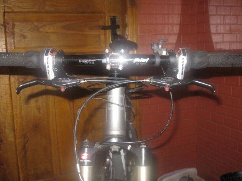

Долго я собирался поменять обвес, но все как то руки не доходили. Этой зимой все таки поменял. Вот что получилось в итоге (Вес взвешенный, вес заявленный производителем):
Комплектация:
Рама – Scott Reflex M 2006 года
Вилка – Rock Shox Reba SL с ходом 80 мм + poplock
Вынос – Scott Comp, 1-1/8"
Руль – Scott X-Rod
Грипсы – Scott обрезанные
Подседелка – Oval M600 (220 гр.)
Седло – Selle Italia C2 Trans Am (247 гр.) (260 гр.)
Система + каретка – Shimano XT Chainset M770 170mm 4-Bolt 22.32.44 (853 гр.)
Цепь – SRAM PC971 9sp
Манетки - SRAM X.9 Twister Shifter 9sp 50mm
Переключатель передний - SRAM X.9 Derailleur Top Swing 9sp 31.8 TP
Переключатель задний – SRAM X.9 Derailleur 9sp 2008 Long Cage
Педали – Shimano 520 (376 гр.)
Тормоза – Tektro SCB-36-AL Scott Comp
Тормозные ручки – Avid Speed Dial 7 2008
Защита пера - изолента
Флягодержатель - Bor Yueh
Колесо переднее: (1555 гр.)
обод - Mavic XC717 Rim 32h 26inch (420 гр.)
втулка - Shimano XT M770 32h
эксцентрик - Shimano XT (59 гр.)
спицы - DT Revolution 2.0-1.5-2.0
ниппеля - DT
покрышка – Schwalbe Fast Fred 26x2.25 (470 гр.)
камера – Maxxis Ultralight (127 гр.)
флиппер - изолента 2 слоя
или
обод - Alex DM-18
втулка - Formula CO-31
спицы - 14 G, stainless
нипеля - ?
покрышка Scott OXYD, 26x2,0" (480 гр.)
флиппер - ?
Колесо заднее: (2048 гр.)
втулка - Shimano LX M570 32h (426 гр.)
эксцентрик - Shimano LX (61 гр.)
ниппеля - DT
кассета – SRAM PG950 9sp 11-28 (230 гр.)
или
обод - Alex DM-18
втулка - Shimano FH-RM60-8
нипеля - ?
флиппер - ?
Компьютер – Sigma BC 1606L
Вес вела с первым комплектом колес: 11.3 кг
Посчитанный вес мавиковских колес без покрышек, эксцентриков, кассеты: переднее - 899 гр., заднее - 1160
Комментарий к файлу: Вел в полуапгрейдженом состоянии

neal писал(а):
ваще не серьезно...
Я не могу понять чем вообще могут отличаться вибрейковские тормоза? Например мои от того же Deore? Весом и все?
Anybody who rides a bike is a friend of mine © Gary Fisher
 Заголовок сообщения: Re: Байк на базе Scott Reflex 40
СообщениеДобавлено: 17.03.2009 16:13
Сообщения: 1608
Зарегистрирован:20.05.2006
Spy писал(а):
neal писал(а):
ваще не серьезно...
ну я полагаю еще жесткостью самого рычага.
Scale!
Если я правильно понимаю: "подковой", подходом к ободу перпендикулярно - с минимально возможным изменением угла, более качественными пружинками и меньшими допусками...

Григорий писал(а):
Классный велосипед! Видно, что он любимец :)
По поводу тормозов - лично мое мнение что более дорогие рычаги сделаны аккуратнее, они могут быть немного легче, гораздо престижней - но в работе принципиально не отличаются :)
Возможно, ощутимее лучше будут работать рычаги-паралелки (деор лх или хт) - там колодки подаются не по радиусу, а прижимаются всей поверхностью колодки по всему ходу рычага.
Спасибо.
Надо будет поразмыслить на счет вибряков.
СообщениеДобавлено: 17.03.2009 16:55
Сообщения: 1651
Изображения: 5
Город: Харьков, Жихарь
Зарегистрирован:01.09.2006
Я бы не заморачивался :)
Лучшее - враг хорошего!
Если претензий к работе устройства нет - нет смысла его заменять, ну разве что вы сильно хотите оказать финансовую поддержку производителям ну или же ваш спонсор настаивает на замене детали (за его счет, разумеется) :)
Еще информация для размышлений - циклокроссовики (известные любители грязевых ванн) ставят кантеливеры - у них вроде грязевой просвет поболе вибрейков, торможение помощнее.
Вообще, да, из общей картины уровня компонент вашего велосипеда вибрейки выпадают - не феншуйно, но и ничего плохого в том нет :)
отвечаю, от деоре не знаю, а от авидов(чьи ручки ты поставил) - такая же разница, как между ручками, т.е. тормоза авиды(5) - работают значительно приятнее, а вот SL(говорят что и 7) - работают еще плавнее и приятнее чем 5(сам не ожидал!). Все эти паралелки(шимано) - имхо не так классно, как работает авид(но это частное мнение).
Надо попросить Zin взвесить твой байк, интересно же!!!! Хотя не столь важно, уверен - что катит он великолепно.
Покрышки только эти?!!! На все случаи жизни? :)
p.s. очень серьезный апгрейд, наверное самый серьезный что видел на таких рамах :roll: - впечатлил! велосипед достоин восхищения
