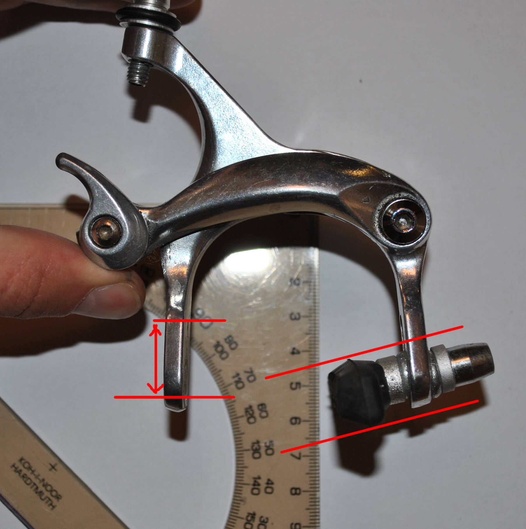

 Заголовок сообщения: Re: Переделка Крокодила в НЛО
СообщениеДобавлено: 05.04.2018 23:34
Сообщения: 1568
Город: Portland (Oregon)
Возраст: 70
Зарегистрирован:19.12.2015
Aleksei Dmytren писал(а):
задумался, что же менее мерзко: два разнобрендовых краба на одном велосипеде или переходник из желудей?
Я в подобной ситуации выбрал третий вариант - колодки от вибрейков.
Оно?
7.jpg [ 74.4 КБ | Просмотров: 1525 ]
СообщениеДобавлено: 05.04.2018 23:41
Сообщения: 11240
вот так
СообщениеДобавлено: 06.04.2018 00:28
Сообщения: 1568
Возраст: 70
вот так
Оно?
DSC_0124.jpg [ 777.46 КБ | Просмотров: 1510 ]
