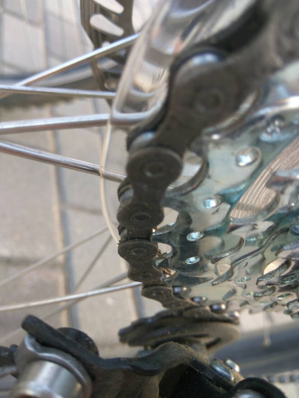

Вот во время переключения заметил вот такую вот штуку, кто подскажет из за чего это может быть ?
покрути осторожно винт "L".
если бы еще знал где он, может до то подождать, оно там через 100 КМ пробега будет
Первое ТО еще не использовал?
Думаю, самое время, чтоб провели настройку тросиков и прочего.
Сколько примерно проехал?
ну там на заднем переключателе есть два регулировочных винта H и L. Аккуратно на четверть оборота закрути винт Л.
в общей сложности где то 40-60 км, (они там на сайте пишут мол 150 и прикатывайте), плюс замечал бывает активно в педальку жму и во время этого что-то там стучит по звуку как цепь переключается или что -то в этом роде.
ps похожая ситуация и на переднем переключателе на 3 скорость ( на самую большую звезду недокидывает цепь еще приходиться иногда покрутить педали что бы довело) но это очень редко бывает.
И вообще из за чего такая ситуация случается не дотянуто что-то где-то ? )))
плюс замечал бывает
тогда не стоит переживать, просто нужно всё подстроить. С железом всё в порядке, но оно немного расстроено. Либо самому научиться, либо к механику пора.
