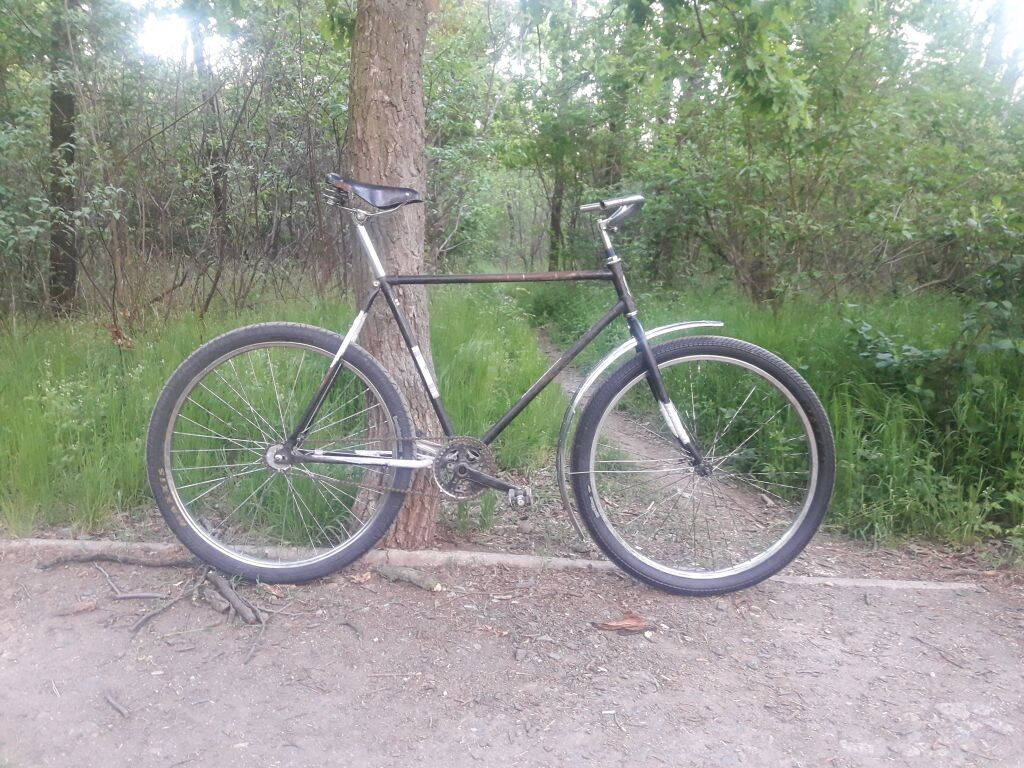

Даже без расчетов, держа в руках собранное колесо японимаю что все там будет нормально.
Каждая сторона собрана на 18-ти заклепках диаметром 4 мм.и длиной 8 мм.
Так что все будет хорошо :)

Но мы отклоняемся от темы.
А тем временем Украина поехала на колесах 29х2.50.
