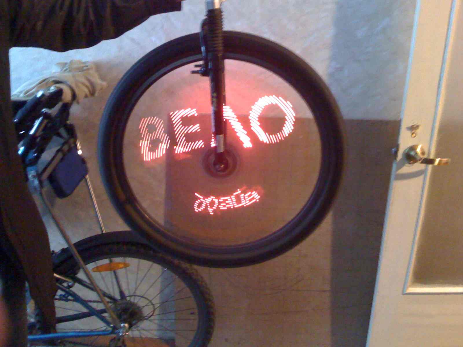

 Заголовок сообщения: Re: Свет на байке для красоты.
СообщениеДобавлено: 23.03.2009 15:45
Сообщения: 109
Возраст: 56
Зарегистрирован:24.12.2008
$L!M писал(а):
Фото класс! Интересно, а как воспринимается глазом? Свечение равномерное по всей окружности или мигает?
Какое энергопотребление?
Глазом воспринимается нормально начиная от скорости 20 км в час для одной линейки, для двух линеек уже при 10 км в час терпимо рассмотреть графическое изображение.
Энергопотребление в зависимости от скорости, и картинки которая выводится, т. е. от количества мигаюших диодов.
А вообще надо замерять :velo2: :vodovoz:
Кстати, кому надо, скину рисунки схем и плат для самостоятельного изготовления упрощенной модели.
Для изменения направленности свечения светодиодов, надо их с торца проточить надфилем под 45 градусов.
Комментарий к файлу: рукой раскрученое колесо, приблизительно 15 км в час.
IMG_0037a.jpg [ 76.91 КБ | Просмотров: 2479 ]
Не важно что делать - важно как и для чего...
СообщениеДобавлено: 23.03.2009 17:32
Сообщения: 288
Город: Харьков, ХТЗ
Зарегистрирован:26.04.2007
имейте ж в виду что для упрощенной модели (у которой 30 светодиодов, без деления на левые и правые) картинки с надписями нормально смотреться будут только с одной стороны. с другой они будут зеркальными
