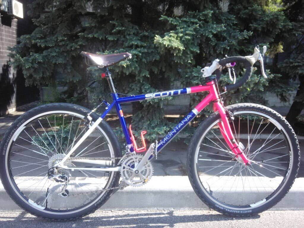

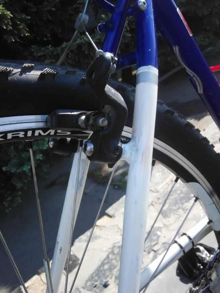

Вот что произошло за последнее время - собрано 27,5" колеса, переварены пивоты , добавлены боночки на вилку для возможного багажника. Выезжал самое дальнее -70 км, из них понял что:
* Швальбе хуррикейн уж не те, новые 27-е хуррикейны гораздо дубовее старых 26-х при том же давлении. Новые "раскрывают себя" на более низком давлении -2.5/ 2.8 атм. Старые были комфортны на 3.2\3.8 атм. По маркировке кроме диаметра - покршки старые и новые одинаковы, ощущаются до жути разно.
* Велосипед неясен в плане дальних расстояний, думаю поправить это более баллонистыми и легкими покрышками Maxxis Pase . На велосипеде хорошо тренироваться и вкатываться перед сезоном/походом.В плане выехать на дальняк - особо комфортным пока его не назовешь.
* Велосипед плохо разгоняется но накатом катит и катит долго.
* Посадку хочется еще короче хотя бы на сантиметр, думаю исправить ее, со временем поставив глагол с нулевым оффсетом, скорее всего китай карбон ....
* Хочу сделать карго-тест - возможно с грузом велосипед раскроет себя иначе.
* Смешанные ощущения от анатомика если ехать долго - думаю пока просто не привык, откатаю на нем сезон. Если не зайдет - сменю на руль-бабочку или H-bar...или что то около того.
P/S. Сварщик проверенный уволился, варил у иного. Иной клал швы неровно, много "насрано" сваркой, до зачистки швов руки пока не дошли. Зачистил токмо задние пивоты.
Вот немного фото.

Для пробы ставил покрышки 2.35 Smart Sam - влезло впритык, велосипед ощущается на них гораздо комфортнее и мягче, от сюда мысли о проверенном Максисе, сейчас поставил свое старое шоссейное седло - из за реек оно позволяет сделать посадку ближе на 1 см, стало гораздо лучше.

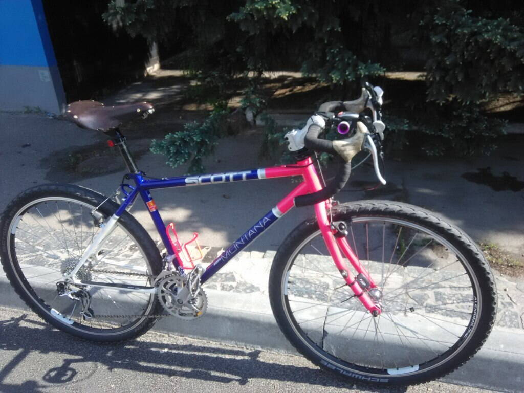

Еще намедни думал (опять :facepalm: ) - как и где я езжу, для чего езжу, и от чего больше получаю удовольствие. В итоге осознал что сам путь и преодоление расстояний - это 50% удовольствий, но не меньше я люблю ставить палатку, посидеть у огня и приготовить что то эдакое - и получаю от этого почти равную долю удовольствий. Можно сказать что часто я еду чтоб постоять с палаткой в кустах и разобраться в себе - это моя основная цель похода. Расстояния и пейзажи на втором месте как ни странно...
И в эту концепцию слабо вмещается легкоходство/байкпакинг/передняя загрузка. По хорошему чтоб понять - надо пробовать.
Но как много байкпакеров я видел с рюкзаками 20-30 литров на спине. Раз есть рюкзак - нач все барахло в байкпак не влазит. Это тянет за собой пересмотр барахла на более лайтовое, что влетает в копеечку.
Нужен ли мне байкпакинг? Так ли неоходим? Ведь комплит барахла под классические баул давно собран и лет пять там ничего не менялось т к устраивает.
Размышлял о клеенке (если совсем по лайту - ездят же люди так, и вроде высыпаются). Вспомнилось как бывало меня прижимало к месту дождями - и постиг что долго еще буду скитаться с палаткой, ибо люблю ночевать в ней.
В силу этих размышлений решил не спешить пока с передней загрузкой, но покатать на этом лясе с загруженными баулами и посмотреть как он себя покажет.
Комментарий к файлу: рядом 26" очень похож по росту и геометрии, было/стало

О покрышках;
в свое время швальбе хуррикейн 27.5 покупались для ЧикерПига. И хотя сам он довольно мягкий для алюминиевого велосипеда - на хуррикейнах он стал почти дубовым по ощущениям. Тогда я искал кенду смалл блок, но нашел очень похожие максис пейс - протектор/полнота практически те же, но максис имеет более тонкую боковинку чем кенда, в добавок армированную.
Все плюсы пейсов я прочувствовал когда ехал по раздолбанному асфальту уставший и не слишком следил за покрытием трассы, эти покрышки сглаживали многие мои промахи, я чувствовал как они флексуют но при этом ляс катит. В общем много надежд на них в сочетании со скоттом.
