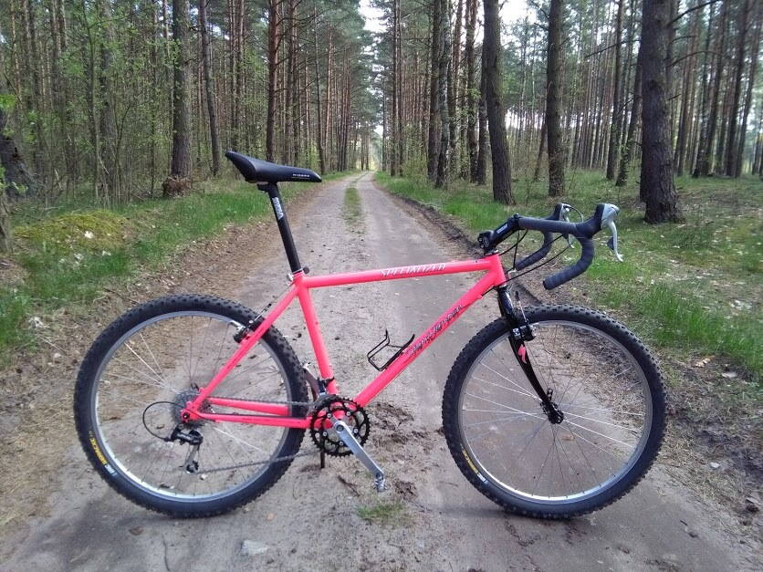

Немного ранее Rost скидывал вот это фото. И ИМХО здесь человек умышленно использовал раму меньшей ростовки чтоб вписать шоссе руль, кроме того наглядно видно что дает в посадке отсутсвие провиса каретки. Человек видать крупный и высокий.
IMG_20170420_094503.jpg [ 210.63 КБ | Просмотров: 4246 ]

Ради интереса, нагуглите фотографии ТТ/триатлоновелов с колесами 650С, посмотреть на пропорции и геометрию.
Грэвелы и марафонцы- это "комфортные геометрии", которые как раз а)короче и б)не имеют такого перепада уровней как спортивного применения шоссейные велосипеды. Не знаю, передал ли полностью мысль. Эндуранс и грэвелы с момента появления позиционировались именно как компромисс шоссейного велосипеда в сторону комфорта на длинных дистанциях и проходимости. СХ в данном случае не вариант, поскольку это тоже спортивный снаряд но для другой дисциплины, и посадка там тяготеет более к шоссейной чем к комфортной. К тому же СХ не обладает возможностью штатного крепления багажника/крыльев/третьихбачков/фары и так далее, как и чистый шоссейный велосипед (=спортивный снаряд). Также согласно правилам UCI в СХ нельзя воткнуть "52мм резину", даже если очень хочется, и зазоры не настолько большие.
По поводу фото розового велосипеда. Если взять и отметить нижнее положение педали и точку крепления руля/седла, а потом наложить на это с перекрытием соответствующих точек фото шоссейного велосипеда подходящей ростовки, то как бы не совпали они в этом случае... И отсутствие провиса каретки может быть просто побочным эффектом. Если поставить вместо МТВ175мм шатунов шоссе170мм, и на разницу "провесить каретку", все станет на свои места и будет просто очень маленькая рама с неподходящей геометрией, которую пришлось догонять подседелом и выносом. Так, мысли вслух.
Для пересеченной местности нужно ставить баран пошире чем для шоссе, 440 вместо 420 или даже 460 вместо 420, если для шоссе у вас 420 был бы нормальным. В таком стиле.

Уже несколько раз, риторически, спрашивал у людей, которые недовольны низкой/растянутой посадкой с бараном, почему они не поставят его выше/ближе?
Палку же тащат без задних мыслей, куда захочется. А то насмотрелись турдефранс... а потом по тротуару в позе групповой разделки (не шутка, видел во Львове две недели назад).
Как вы верно заметили, на раме правильной ростовки под палку, сварить компот не получается.
Сантиметра 3-4 из ETT надо вычесть.
