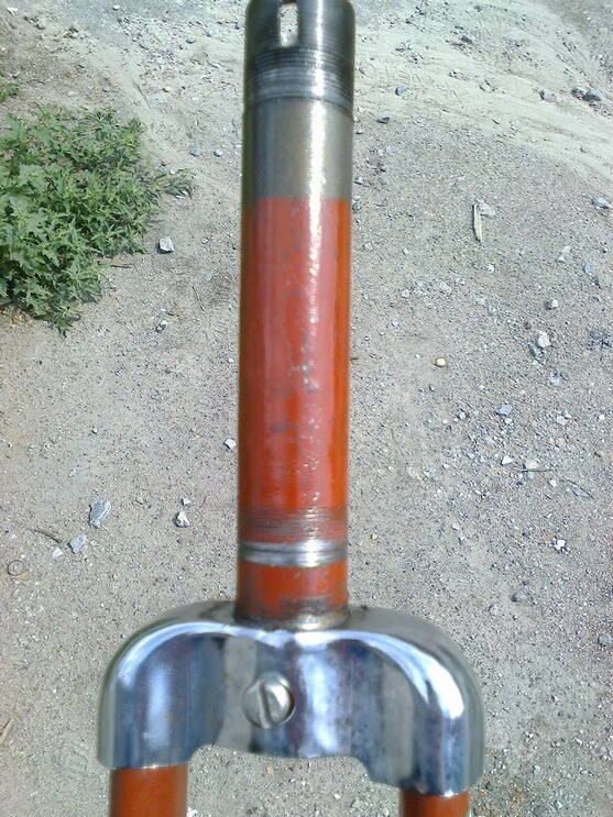

Разобрал, дефектую.
Обода ровные, передняя втулка нормальная, в задней нужно заменить конусы или поставить другую втулку.
Седло прошить новыми нитками, старые разлезлись. Руль в порядке.
А вот и проблемы:
1. В трубе вилки прорезано кольцевое углубление. такое впечатление, что с той стороны заготовки начинали делать резьбу или в процессе эксплуатации за что-то цепляло в стакане вилки. При проворотах закусывает, такое впечатление, что эта трубка гнутая.
Photo3061.jpg [ 204.17 КБ | Просмотров: 3059 ]
