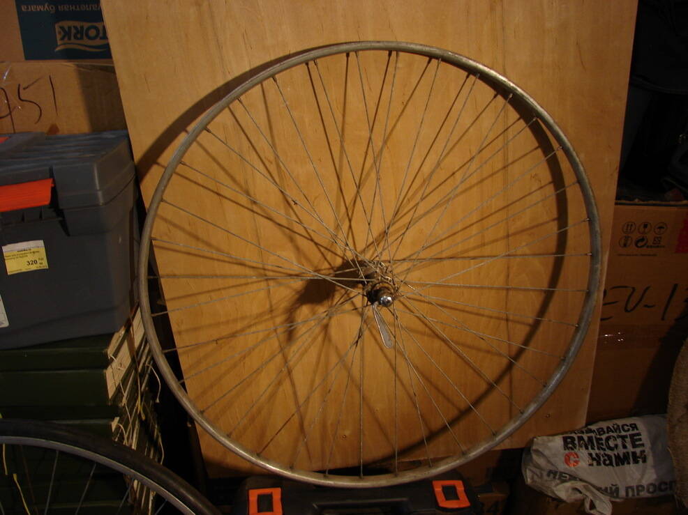

Разными путями пришли некоторые узлы от ХВЗ, которых раньше не видел:
Тормоз который справа - слева вроде от Чемпиона, от какой модели? Подобные у меня на Спутнике были - но там на концах рычагов шарики стояли - а здесь типа быстросъёмное что-то.
Передняя втулка с очень маленьким фланцем - от чего она? Видел когда-то такую.

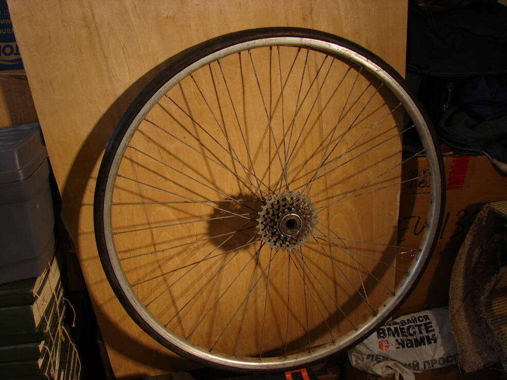

Колесо - ну вроде Спутник - но на нём цельнорезиновая!!! покрышка, как когда -то у меня на "трёхколёсном со звонком" (https://yandex.ru/video/search?text=трё ... 0699240911) Никаких буквов - цифров на боковине не обнаружил... . :sad: Какой-то кооператив конца перестройки???
Если кто в курсе - подскажите, а то "любопытство губит кота"(С)

Тормоз передний от ранних Старт шоссе , втулка в переднем колесе - Чемпион , заднее колесо , какой-то из Туристов

Тормоз слева от поздних "Старт- шоссе", тормоз справа от "Спутник"/"Спорт"/"Турист" из 70-х - 80-х.
Переднее колесо от "Старт-шоссе" - втулки с маленьким фланцем, на самом деле, встречались гораздо чаще, чем с большим. Заднее - от "Туриста" с шиной от медицинской коляски.

Благодарю всех ответивших. То есть получается так:
Тормоз с тягой - старый вариант, ставился на Старты - Спутники.
Передняя втуль с мелким фланцем - от Чемпиона ( на старой работе у входа регулярно стоит окрокодиленный - там только рама-вилка, может - руль, не видно, весь замотан - но узкий. Надо записку хозяину оставить, когда в следующий раз меня туда занесёт).
Цельнорезиновая шина - от медицинской коляски.
Получил ответы на все свои дурные вопросы.

У "Чемпиона" были втулки с высоким фланцем - эта от "Стартона". У "Стартона" и "Спутника"/"Туриста" тормоза отличаются длиной рычага и узлом крепления колодок. С надписью "Харьков", как справедливо заметил Alexey2000 тормоза шли в 60 -70-х годах. В 80- хуже была надпись "ХВЗ".
