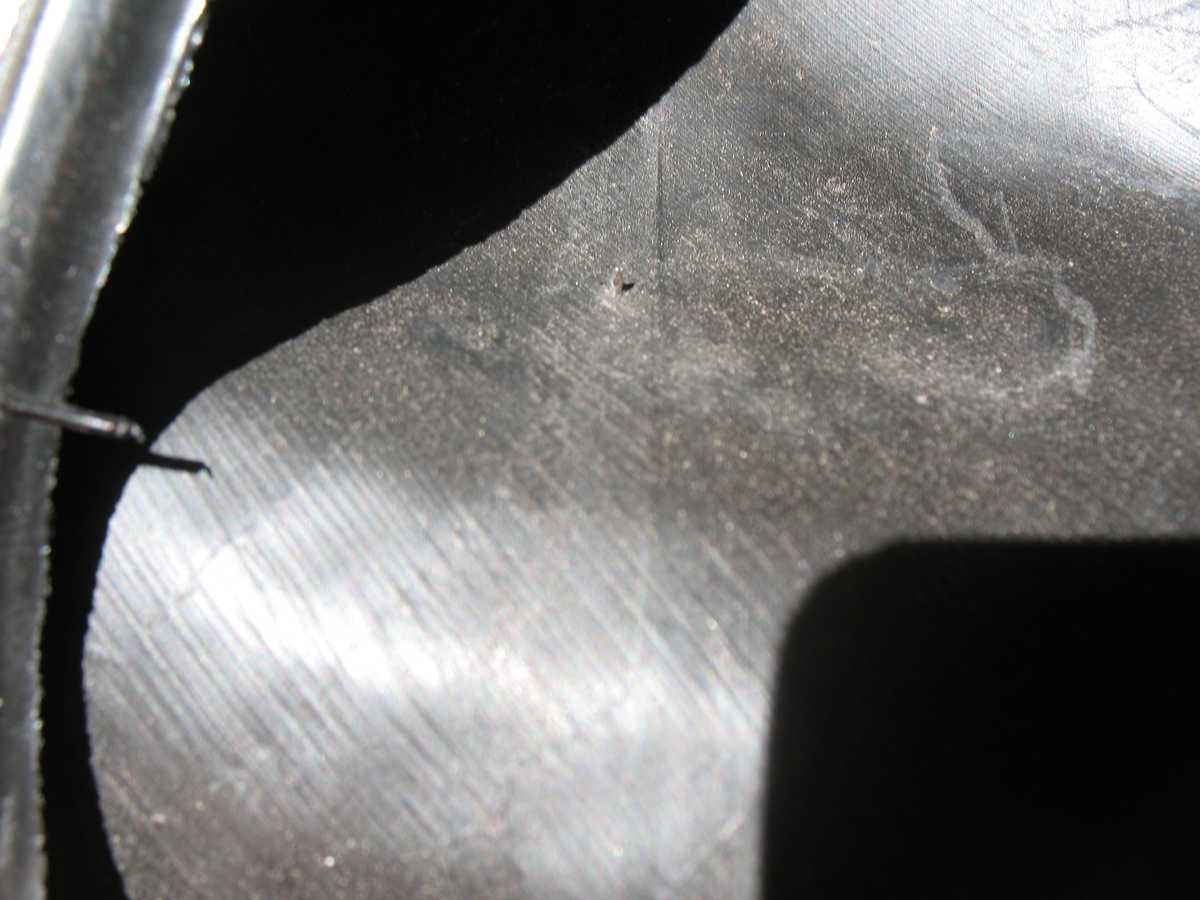

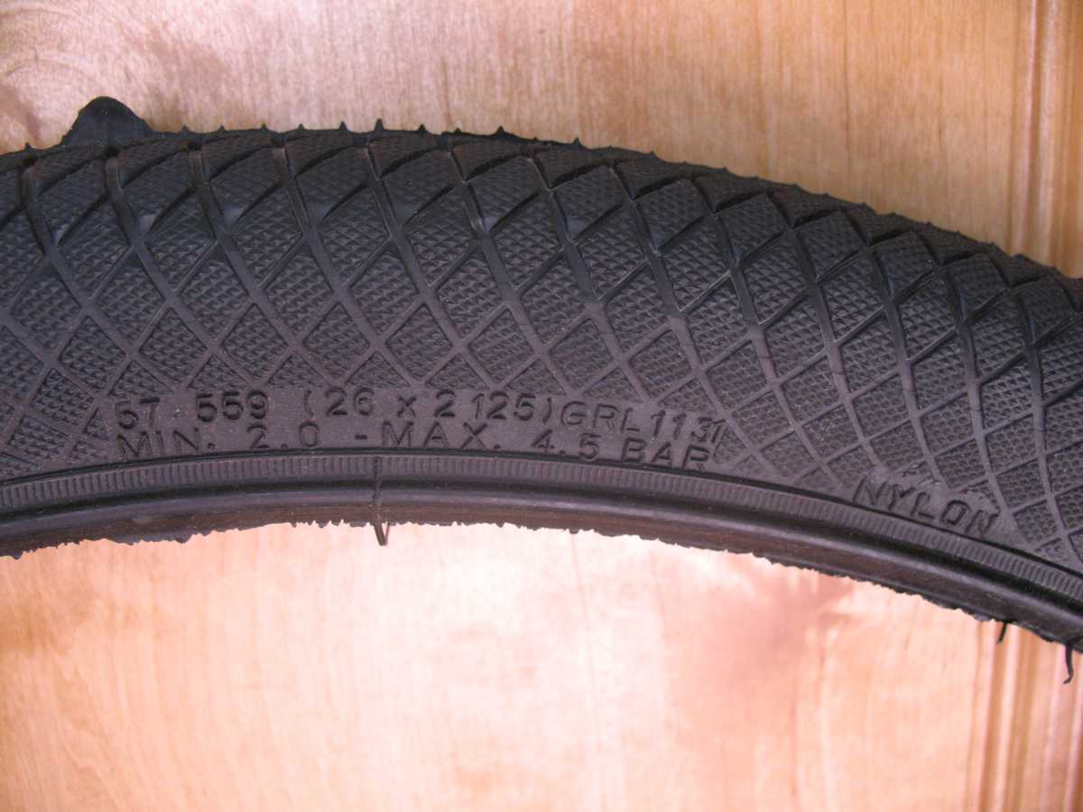

Купил таки. GRL 1131 антипрокол.
GRL 1131 01.jpg [ 69.74 КБ | Просмотров: 3961 ]
GRL 1131 02.jpg [ 74.21 КБ | Просмотров: 3961 ]
Весит она действительно килограмм. Боковины как и ожидалось толстые и дубовые. Также как впрочем и у чаоянгов. Ожидать супернаката и суперкомфорта не приходится. По этому параметру ниразу не кенда и не максис. Но резина эластичная, облой тянется тянется тянется и отрывается с трудом. Не сажа по крайней мере.
Ну и сразу тест антипрокола. Воспроизвел картинку на боковине
GRL 1131 03.jpg [ 58.63 КБ | Просмотров: 3961 ]
GRL 1131 04.jpg [ 65.22 КБ | Просмотров: 3961 ]
Кнопка идёт туго, выдавливает возвышение с внутренней стороны, но потом таки прокалывает. Каких-то сверхусилий прикладывать не пришлось.
