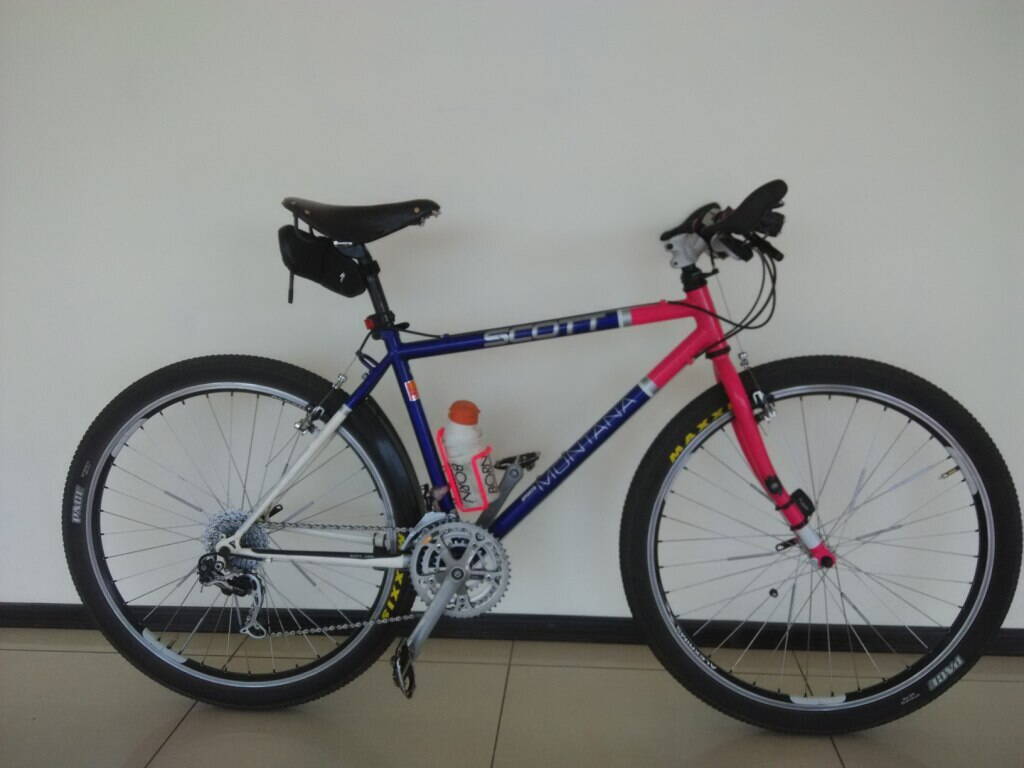

Выбрался я с шоссейным рулем на 88 км налегке, одним отрезком чтоб почувствовать немееет ли что на таких расстояниях. До этого все что ездил с ним - получалось кусками км по 40 не больше. Итог на 45-50 км занемели кисти, появилась немение шеи. Вернулся домой и вечером поставил родной скотовский флет, хватка стала ближе и это позволило вернуться к широченному кресло/седлу хвз которое изначально туда и задумывалось.
Когда выставил посадку - сразу все стало на свои места, на участках где средняя скорость была 21 - с удобной посадкой стало 24. Покрышками не нарадуюсь - реально баллон, на всяком драбадане просто ощущаешь как они спасают. Особенно ощутимо это после швальб.
Теперь по велику - ни разу не туринг. Он себя раскрыл как какой то бытовой шустрый ляс, даже как городской. Прохватить по городу или сьехать в лес, всякое пвд/на работу/за продуктами - это его. Туринг еще попробую с флетом- но подозреваю не зайдет. По ощущениям теперь это все тот же ляс который был на 26", только валит он лечшее, и позволяет вваливать. Не катить в удовольствие, но вваливать насколько долго на нем это удобно еще вопрос .
Сейчас оно выглядит так, и примерно в такой цвет как на нижнем фото буду красить. Шоссейный компакт мне нравился нижним хватом - но долго в такой позиции ехать у меня не получалось, максимум делать рывки при встречном ветре, но это опять же больше тренировочное чем туринговое. Анатомик пока отложу в сторону, как разживусь оччень коротким выносом - может еще попробую, но спорно.

 Заголовок сообщения: Re: Туринг на базе Scott 1990.
СообщениеДобавлено: 18.06.2018 15:17
Сообщения: 3824
Город: Cro-Moly
Зарегистрирован:11.11.2008
как себя ведут тормоза?
C этими ручками - хреново, на шоссе пистолетах и то лучше было. Оно езжабельно, но чую там колодки здорово способствуют и выручают, чем рычажность. Мысли есть ободную гидру попробовать, раз уж с флетом, но это очень неспешно - может следующим летом. А пока сезон так покатаю.
