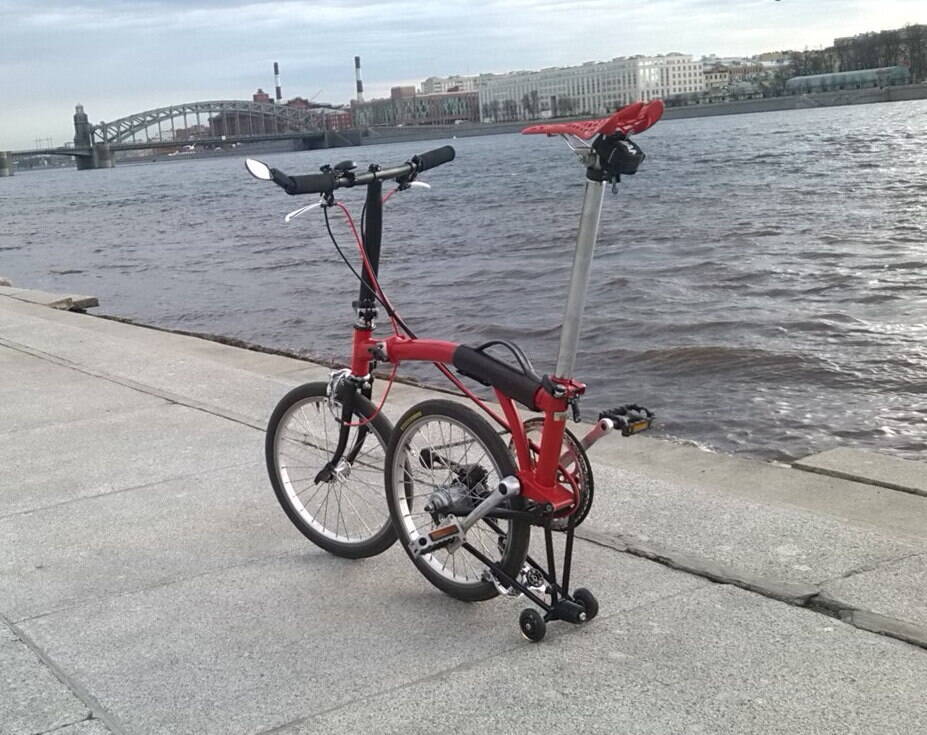

aidaho писал(а):
На неделе постараюсь
вам привет от моего горбунка :oops:

Ddady писал(а):
И вам "здрасти" :)

aidaho писал(а):
И вам "здрасти" :)
подседельный штырь китайкартон ? звезда передняя 39 ?
мой весит примерно как ваш , у меня Срэм 6ск (3/2) :oops:
картона и титана нет :yes:
Картон, 38/15.
Ddady писал(а):
мой весит примерно как ваш , у меня Срэм 6ск :oops:
Ваш меньше, и не на марафонах.
Примерно, это в единицах системы СИ сколько? :)
 Заголовок сообщения: Re: Пять колёс и две цепи
СообщениеДобавлено: 11.06.2018 19:36
Сообщения: 54
Город: где-то далеко
Возраст: 107
Зарегистрирован:09.06.2018
11 кг
подседельный штырь сток
