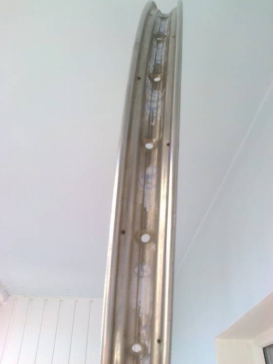

Купил нержавеющие обода б/у.
Участник броуновского движения
СообщениеДобавлено: 07.07.2018 21:28
Сообщения: 120
Город: Днепрпетровск
Зарегистрирован:30.06.2015
не такие уж они и чайки и одинарные.
Одинарные по центру. а боковины двойные. Спинка с валиком как у чайки. но основной профиль - швеллер.
Ширина 22 мм.
Photo3086.jpg [ 55.1 КБ | Просмотров: 3449 ]
Photo3088.jpg [ 51.28 КБ | Просмотров: 3449 ]
Photo3085.jpg [ 47.16 КБ | Просмотров: 3449 ]
