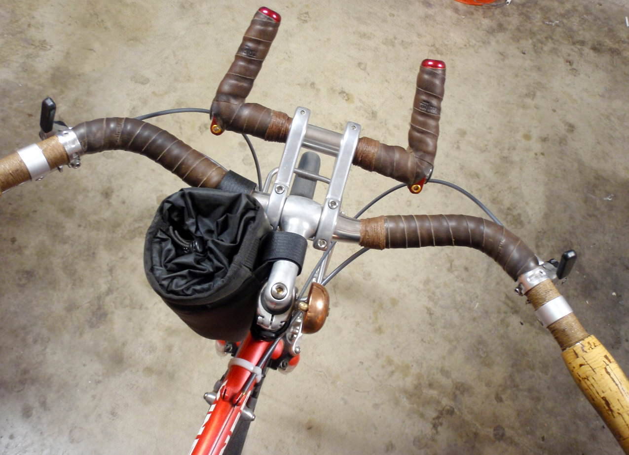

вот реально удобный колхоз,по потертостям на ленте видно,что кроме ручек там реально много удобных хватов.
E0XMVWT.jpg [ 126.03 КБ | Просмотров: 2069 ]

real SIMON писал(а):
tifo
Невже, хвату за кронштейни дуалів для цього не вистачить? На мій погляд, тримаєшся достатньо широко і гальмувати зручно.
Хз, я відчуваю, що мені дуууже незручно. По асфальту норм, по єбєням чи хочаб в лісопарку по тропах повирулювати вже ппц - треба ширше і горизонтально.
А ніхто ріжок не бачив з хомутом на 2 бовтах? Ну як на гальмах нормальних, які можна вішати не знімаючи гріпс.
