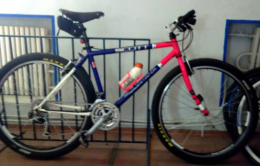

 Заголовок сообщения: Re: Какой-то корч на базе Scott 1990.
СообщениеДобавлено: 18.09.2018 20:38
Сообщения: 218
Изображения: 42
Город: Apostolove
Зарегистрирован:03.03.2015
Братик :D Изображение
Кстати, судя по каталогу велосипед 1991 года http://www.retromtb.pl/pdf/scott91.pdf
