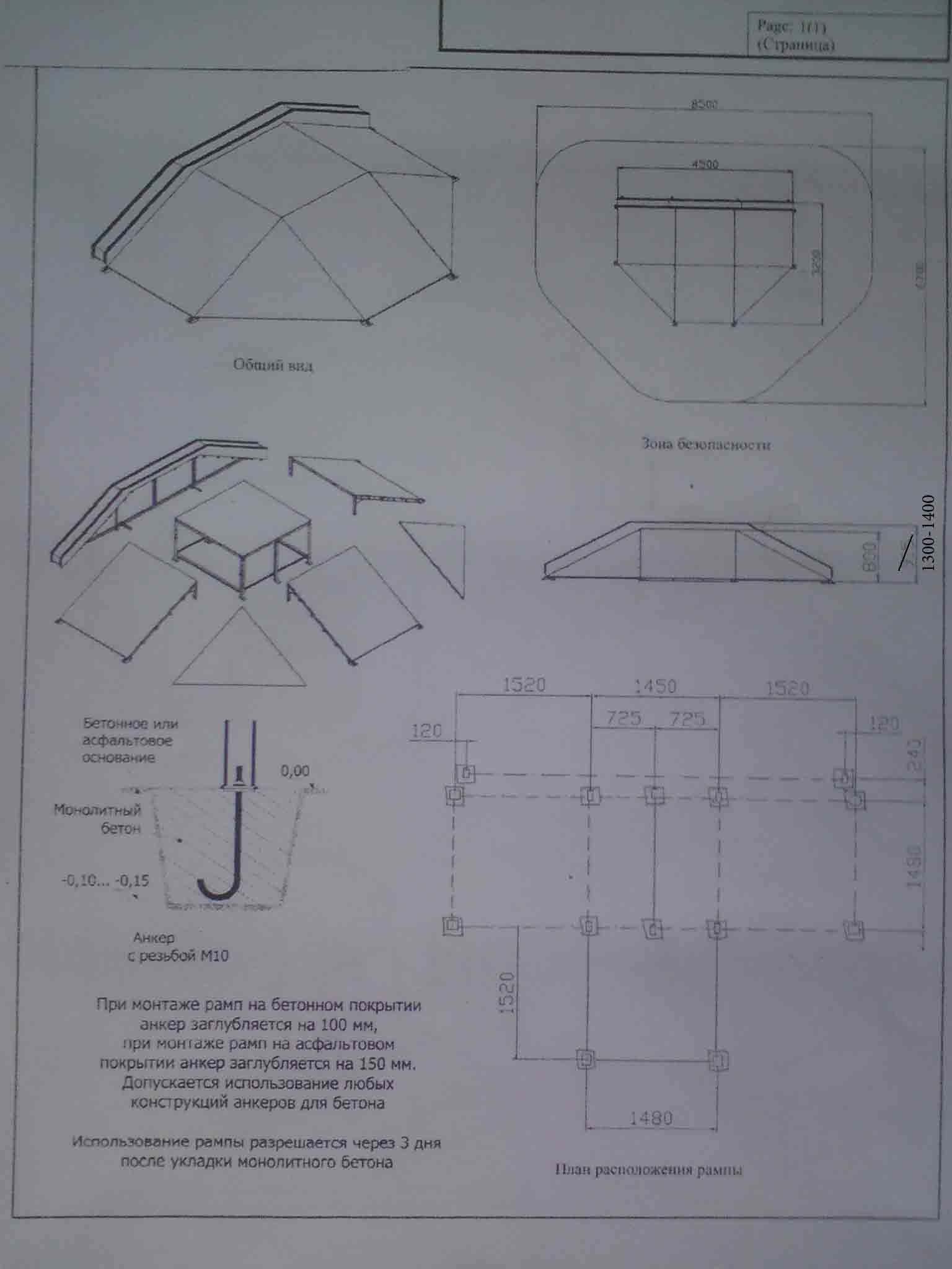

T.Alex, я провел переговоры с концерном "Сафари" по поводу скейт-марка на площади, и они любезно согласились нас поддержать! Подробнее - в теме "Велодень-2009: Новые цели, новые идеи" (туда надо заглядывать постоянно, там публикуются новости и важнейшие вехи в работе Велодня). От себя добавлю: УРА! :D :D
Выкладываю чертежи рамп для ВМХ. Итак, в нашем распоряжении есть:
  • 2 горки (разгонки),
  • 1 пирамида,
  • 1 двойная волна.
Задача Вашего сектора БТШ теперь спланировать себе площадку. Надо нарисовать расположение элементов и расстояния между ними, и от края площадки. Т.е. дать чертеж, по которому рабочие их закреплять будут. Поскольку между рампами нужен асфальт, а не брусчатка, то просьба расположить так, чтобы максимальное число анкеров оказались на границе асфальта и брусчатки. Чтобы по минимуму прокалывать асфальт. По крайне мере, стенку пирамиды можно пустить на брусчатку, горки можно одним краем... При планировке учтите, что в основном смотреть будут не вдоль площади, а поперек.
Полученный план надо согласовать со мной и потом предоставить в сектор РР.
Комментарий к файлу: Рампа "Пирамида" (1 шт.)
DSC00446.JPG [ 591.14 КБ | Просмотров: 3797 ]

Всё устраивает всё норм) маленькие корекции написал ниже...
Расположение и требования в которых нуждаются изменения в геометрии конструкций:
Ширину двойной волны просьба увеличить до 2х метров, т.к. 1м оч узок(
Место для гринда на пирамиде немного поднять в высоту, ибо пега (палки на колёсом) просто не смогут на неё стать из-за низкой высоты
На горке на верх куда райдер будет залетать просьба увеличить в ширину т.к. велосипед просто не помещается)
ниже прикреплены фотографии с измененными цифрами)

DSC00446.JPG [ 77.25 КБ | Просмотров: 3781 ]

Это шутка? :lol: Мы не можем менять геометрию элементов парка.
На плане еще бы указать, с какой стороны брусчатка. Думаю, со стороны волны, верно?

Мы? канешно нет
Но ведь его же будут стоить, вот и пусть с такими изменениями построят)
Парк требует установки на ровной площадке, след. по срединке на площади, ближе к суммской)

А размеры, данные на планах - это для кого? Они там не спроста. Его будут собирать, а не строить.
T.Alex писал(а):
Парк требует установки на ровной площадки, след. по срединке на площади, ближе к суммской)
Звук не добьет. Надо ставить ближе к сцене, на границе между брусчаткой и асфальтом. Я объяснял выше.

Если есть возможность то пусть при сборке учтут эти факторы, они очень важны!
Я тоже не спроста прошу...

Объясняю. Парк куплен городом и предназначен для скейтбординга. Абсолютно новые рампы лежат в разобранном виде где-то, и ждут своего часа для установки где-то в городе. Концерн "Сафари" возьмет уже выкупленные городом конструкции, чтобы на день собрать их на площади. Переделывать под кого-то что-то не будут, т.к. на это не рассчитано. T.Alex, смотри реально на вещи. Рампы стандартные, сборные, все детали подогнаны друг под друга.
Обязательное условие катания: Не устанавливать пеги, ибо повреждается покрытие рамп.
Предупреждаю сразу заранее.
