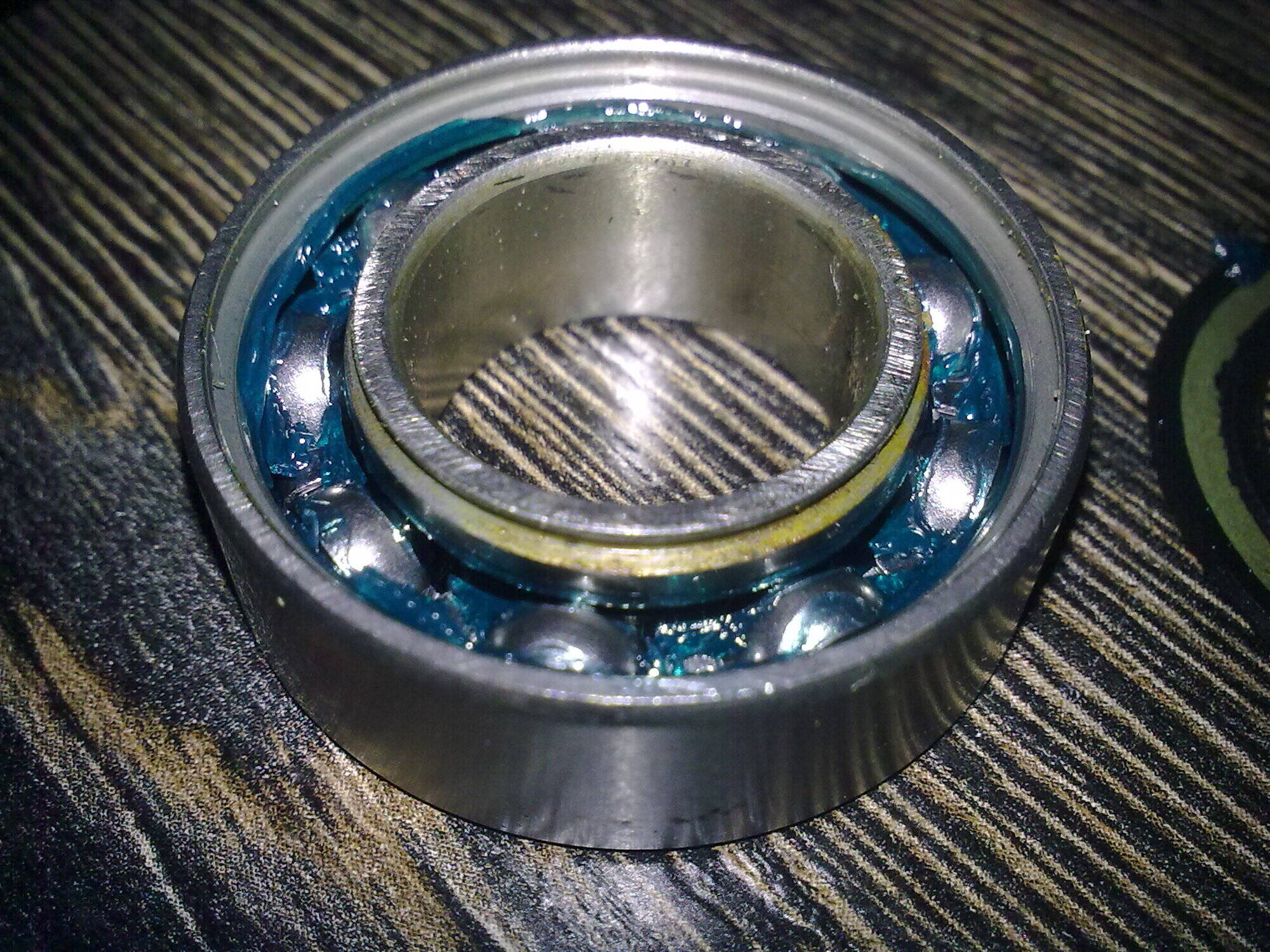

возможно и такой же, а скорей всего не 2RS , а LLU ddu :smile:
знаешь что неко спасает? ота синяя смазка
Комментарий к файлу: полимочевина
190220161346.jpg [ 787.09 КБ | Просмотров: 3481 ]
а не типо-уплотнение
190220161338.jpg [ 525.4 КБ | Просмотров: 3481 ]

Не путай сюда суши.
Фигня общим. А еще сепаратор пластиковый и объема для смазки почти ноль.
