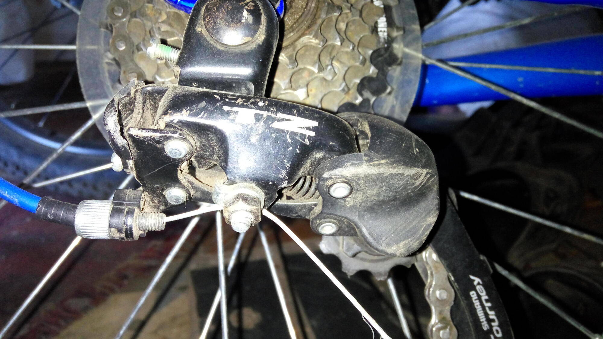

Нужен совет по настройке Shimano TOURNEY RD-TZ-50, трос на выходе из натяжителя идет на перекос к гайке (может в великом турнее это норма), отчего управление манеткой усложняется до нельзя! Может кто знает способы укрощения этого чуда типа "подогнуть - подпилить"? Ставить нормальный переклюк туда не буду ибо вел детский.
imgonline-com-ua-CompressBySize-7tArePxqWeFem.jpg [ 923.01 КБ | Просмотров: 2983 ]
imgonline-com-ua-CompressBySize-QtqSejeVrdug.jpg [ 901.6 КБ | Просмотров: 2983 ]

посмотри на офсайте инструкцию - вроде шайба стоит не правильно,
У моего одноклассника на веле такой-же, как он сказал торнео, все хорошо работает.
Взять разводной ключ и выгнуть то ухо как надо, на...

Шайбу развернуть на 90 против часовой.
На полёт не влияет, но трос в расплетётся.
Рубашка коротковата, должна заходить в
регулировочный винт без перекоса, проверьте
не согнут ли сам винт, такое часто бывает.
И просто подёргать трос в рубашке, должен вообще
без усилия перемещаться

Шайба стоит правильно. Очень похоже, что согнуто "ухо" для регулировочного винта на корпусе переключателя, вот трос и идет криво. Выкрутить винт, зажать ухо разводным ключем и аккуратно выровнять.

Да похоже что оно, это чудо так криво специально сделано.
Ведь на низших передачах трос выравнивается. Должен по крайней мере... как то не парился этим моментом, главное чтоб он в рубашках легко ходил.
На фото на второй передаче стоит, на шестой - совсем беда!
спасибо за совет, вечером попробую!

и все таки посмотри на правый нижний угол
регулировка 1.jpg [ 122.63 КБ | Просмотров: 2860 ]
