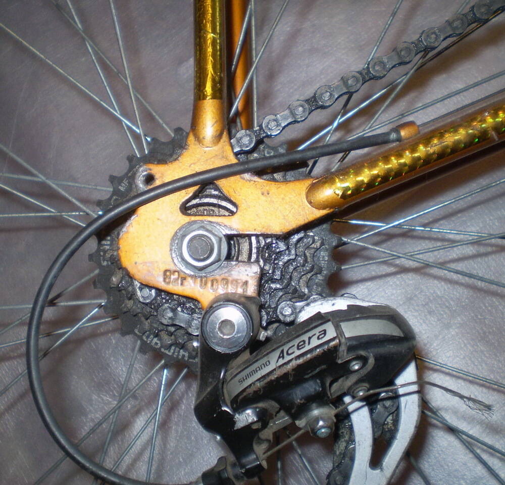

Перекинул обвес с рамы СШ 87 на СШ 71.
Столкнулся с проблемой плохого переключения. Крайне неудовлетворительного,хотя на старой раме всё было гут.
Вспомнилась аналогичная проблема на Спутнике 67.
А именно, задние дропауты имеют назад бОльший вылет, чем нужно.
Решение: колесо необходимо зажимать не в крайнем заднем положении,
а сдвигая вперёд, примерно на одной оси с задними перьями.
Вот как стоит колесо у Спутника 82:
Sputnik-82.jpg [ 384.68 КБ | Просмотров: 5360 ]
А вот как правильно поставить на СШ 71:
Start-71.jpg [ 396.99 КБ | Просмотров: 5360 ]
Теперь всё работает чётко.

А пустоту в дропауте думаю заполнить чем-то типа холодной сварки.
Жестоко... да и продержится эта "сварка", я полагаю, не долго.
У старых "Стартонов" были ограничителиположения колеса в дропах. Грубо говоря, болты с шайбами, стоящие в дропах за осью втулки, с помощью которых фиксировалось необходимое положение колеса. Потом эту деталь упразднили ( вероятно для экономии).

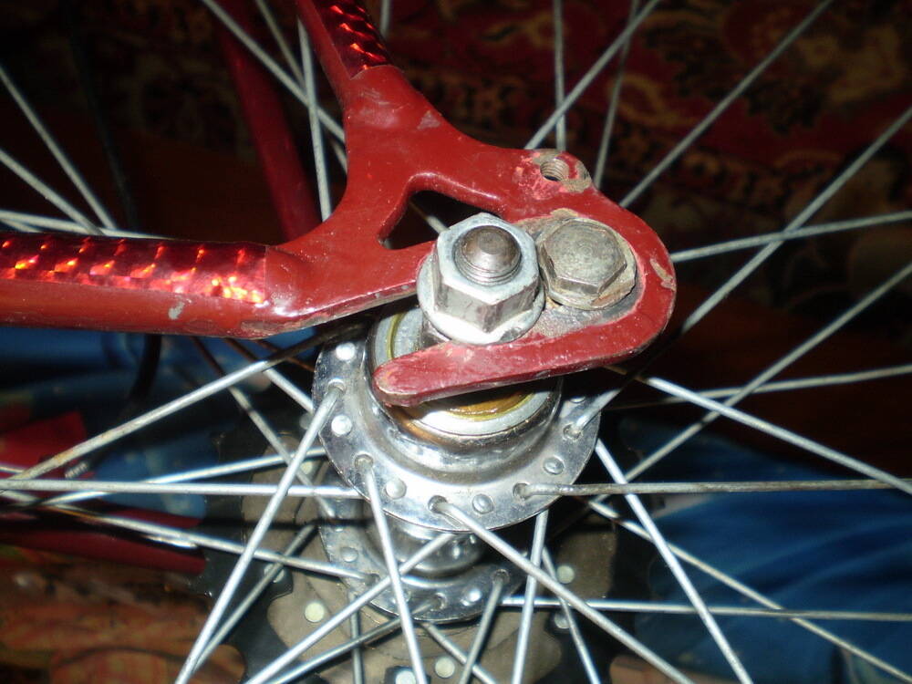

Есть болты на моём Спутнике 67.
Sputnik-67.jpg [ 262.83 КБ | Просмотров: 5352 ]
А где взять ещё такие - вопрос.

 Заголовок сообщения: Re: Актуальное крокодиловодство
СообщениеДобавлено: 18.08.2018 11:46
Сообщения: 9586
Изображения: 96
Зарегистрирован:16.11.2011
На фотографии, болт, по виду, очень похож на болт крепления передних звезд... Но, никто не запретит приобрести подходящие в магазине крепежа, использовать низкие гайки, а шайбы загнуть в домашних условиях, зажав в тиски.
СообщениеДобавлено: 18.08.2018 12:04
Сообщения: 832
Город: Мінск
Зарегистрирован:25.12.2009
Можно, как говорится, заморочиться.
Шайба там не загнута, а имеет выборку дугой, чтобы гайка оси плотно прилегала.
Всё же, холодная сварка проще. И лепится любая форма. Нагрузки там нет.
И вес меньше.:)
