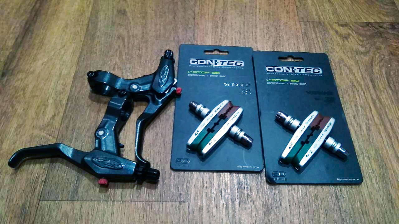

Купил ручки и колодки.
Поставлю, посмотрим, что поменяется :)
