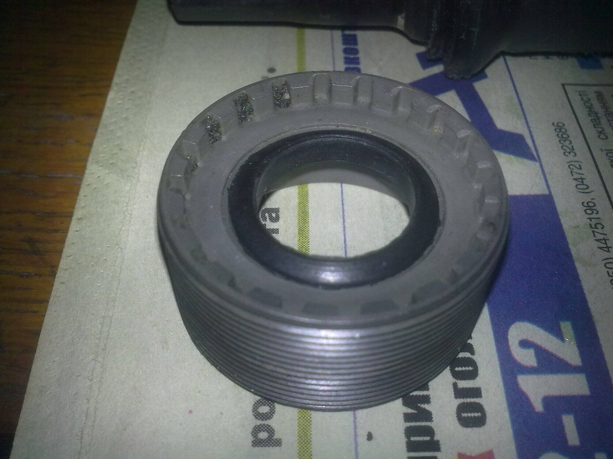

Горшок
фото перезалью
антигоршок - это пара деталей, помогающих собрать картридж

amigostar
Вот если б найти разборную от FP , так где ее искать. Видел только на новых велосипедахпозапрошлогоднем ардисе.
300520162238.jpg [ 425.23 КБ | Просмотров: 6192 ]
300520162249.jpg [ 390.21 КБ | Просмотров: 6192 ]
300520162255.jpg [ 486.92 КБ | Просмотров: 6192 ]
Все остальное помоему хлам. Ну если не раритетные каретки из 90-х :smile:
Просто ставишь в чашки нового картриджа сальники 17*29 и забываешь надолго.
Нечего там ремонтировать, скорей ремонт не целесообразен - два подшипника новых стОят 2/3 нового neco :sad:
Самое простое и эффективное, кроме сальников - заложить в подшипники водостойкую смазку. На весь свободный объем.
