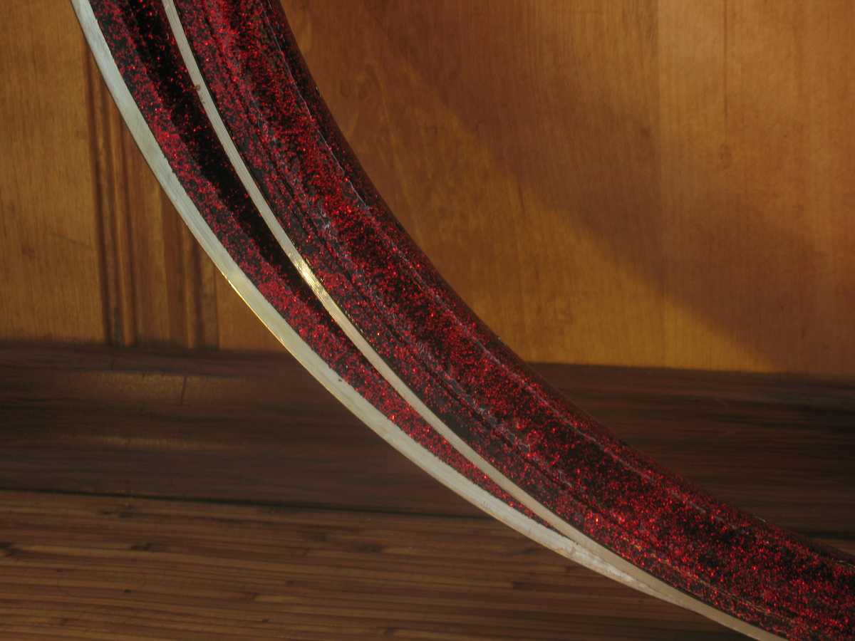

Все ж говорят "порошковая, порошковая, нет краски кроме порошковой". Ну окей, купил порошка. Ща будет окраска с порошком.
Душа требует блеска, лакшери и гламура. Душе не прикажешь.
210.JPG [ 79.53 КБ | Просмотров: 3117 ]
Блёстки смешаны с прозрачным лаком. Одной банки размером со спичечный коробок хватило выше крыши.
No gods, no masters
 Заголовок сообщения: Re: ЗИС ис ракета
СообщениеДобавлено: 26.07.2018 15:42
Сообщения: 11240
попробуй на воротах сначала. оно может совсем не гладким быть.
СообщениеДобавлено: 26.07.2018 15:57
Сообщения: 3201
Изображения: 48
Город: степь
Зарегистрирован:03.02.2012
Оно уже сохнет :smile: Первый слой с блёстками действительно был шершавым, но второй слой лака, без блёсток, выровнял. Можно было б ещё и третьим но лак долго сохнет, по три дня на слой, мне уже терпения не хватило :smile:
No gods, no masters

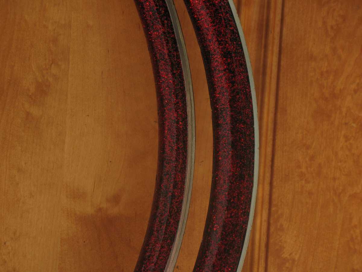

СообщениеДобавлено: 26.07.2018 21:50
Сообщения: 3201
Изображения: 48
Город: степь
Итак. Крашены акриловой чёрной матовой из баллона, потом покрыты лаком ПФ-283 с блёстками купленными в отделе для рукоделия за 13 гривен. Край оставлен полированным чтоб краска и лак не скалывались при бортировке покрышек. Контрастная наклейка на отверстии для ниппеля это очень удобно, никогда не приходится долго искать сосок.
212.JPG [ 78.42 КБ | Просмотров: 3080 ]
213.JPG [ 62.55 КБ | Просмотров: 3080 ]
214.JPG [ 62.85 КБ | Просмотров: 3080 ]
Дальше гифки, их надо кликать чтоб заблестели. Никакого фотошопа, просто поводил рядом фонариком чтоб пошевелились.
215.gif [ 923.59 КБ | Просмотров: 3080 ]
Но круче всего смотрятся в темноте - стоят у стенки, просто проходишь мимо, а они вот так искрами :smile: Никакой металлик и рядом не валялся :smile:
216.gif [ 250.86 КБ | Просмотров: 3080 ]
