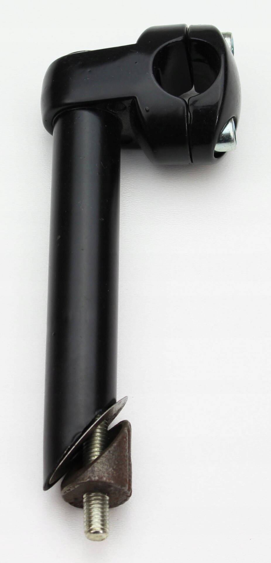

Еще вот думаю насчет выноса. Сразу думал поставить "гранату", а на нее уже современный вынос, но как-то выглядит не очень.
Есть вот такой вариант на 22.2:
f5b4fa9c4f79bcd16cb5b9c71321.jpeg [ 279.55 КБ | Просмотров: 2621 ]
Или может родной вынос взять, но влезет ли в него современный "баран"? Родной руль не рассматриваю, т.к. очень узкий - после 10-15км начинают руки затекать.
Что скажете?

а чем обычный вынос не по душе? Уно-подобный?
Такого плана? Или о чем речь?
3464.jpg [ 10.72 КБ | Просмотров: 2605 ]
В Минске не нашел таких, на Али тоже коротких пока не встретил. Такие выносы обычно с большим вылетом, что для Туриста не годится - т.к. он и так длинный.
Этот выглядит вообще не очень.
У меня граната - вид приятный.
И современный баран скорее 31,8 мм диаметра, чем 26 мм.
