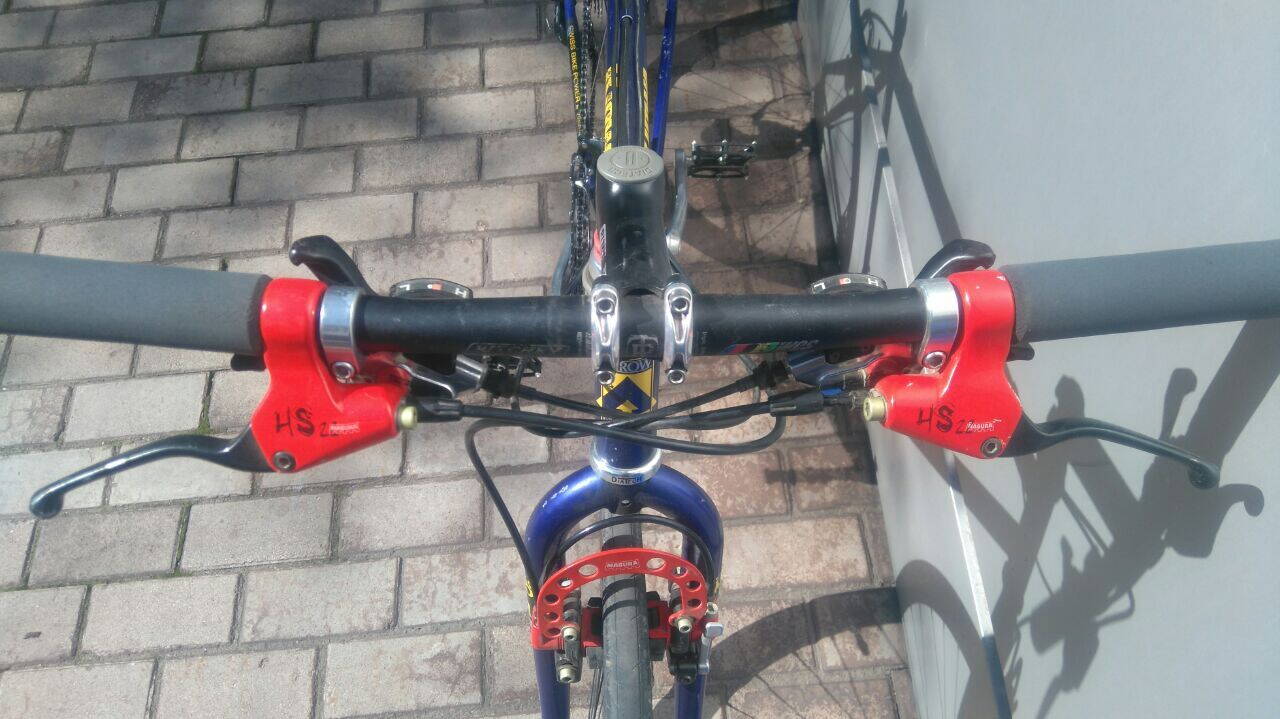

Мой интерес к велосипедам 90-х с ригидными вилками и хромолевыми рамами зародился ещё года 4 назад, но усилился он летом прошлого года, когда у меня появились свободные деньги, и мне вдруг резко приспичило обзавестись редким экземпляром винтажного велосипеда. Изначально склонялся к МТБ, ибо планировал использовать его в городе и небольших пригородных покатухах. Бюджет у меня был до 140$, и я принялся ежедневно шерстить OLX в поисках чего-то годного, но учитывая, какой хлам доходит до Украины, это была непростая задача. Лишь спустя 3 недели удалось найти очень редкий экземпляр в Восточной Европе -- Hagan TitanAl, но когда с владельцем уже была оговорена сделка, он просто включил игнор. К счастью, почти сразу же подвернулся тот самый байк, о котором сейчас пойдёт речь. Попал он ко мне транзитом через магазин в Тернополе и предыдущего владельца из Фастова в довольно неплохом состоянии: немногочисленные сколы краски, потёртости, царапки, но никаких повреждений рамы не было. С механикой всё тоже было в порядке, не считая некоторых мелочей.
Первое, что мне не понравилось, это тяжеленные педали, седло и покрышки Кенда. Ободья Araya TM820 показались мне сильно стёртыми Магурой, поэтому начал я с поиска лёгких ободьев под ви-брейки. Купил последние в Украине SunRims Mach IV весом по 430 гр. каждый. Они оказались довольно узкими -- 17 мм, и теперь мне предстояло подобрать лёгкую накатистую резину. Сначала я склонялся к Maxxis Overdrive II, но когда увидел лысые тренировочные Детонаторы, подумал: почему бы и не поэкспериментировать? Потом купил 90-граммовые камеры Maxxis, эксцентрики на шестигранниках, и на время успокоился, но через какое-то время пришла идея о замене спиц и ниппелей. DT Swiss Revolution отпугнули своей стоимостью, поэтому остановил свой выбор на Mach1 AIR1, но ниппели всё же взял DT-алю. Параллельно прикупил б/у седло San Marco Concor Racing Protek, б/у комплект руль+вынос Ritchey WCS, на педали не стал сильно тратиться, взяв китайские топталки RockBros. Последней изюминкой стала замена грипс не ради облегчения, но ради комфорта -- купил ESI средней толщины.
Итак, к чему были все эти изощрения? Кто-то может подумать, что меня поразил синдром облегчайзинга, но если бы это было так, я пожертвовал бы и стоковой трансмиссией со втулками, и ободной Магурой, но главной моей задачей было сделать так, чтобы название бренда больше соответствовало истине, сосредоточившись на вилсете, ведь динамика разгона и накатистость зависят в первую очередь от веса колёс и резины.
Когда этот велосипед приехал ко мне, он весил 12,55 кг. Сейчас его вес составляет 10,45 кг, и бОльшая часть из этих сброшенных 2,1 кг пришлась на вилсет с резиной. Стоит ли говорить, что характеристики наката и разгона кардинально поменялись?
P.S. Вся трансмиссия, втулки и тормоза -- стоковые, прямиком из 97-го, кроме переднего переключателя. Стоковый переклюк был нижнехомутным, а это значит, что он был больше склонен к проявлению люфтов (и это было очень заметно при его применении), поэтому мне пришлось заменить его на более древнего сородича, но верхнехомутного, из того же групсета, но 94-го года.

При первом взгляде на него кажется, что у колёс 24-й диаметр, и что это какой-то несуразный детский шоссер с прямым рулём, но... У этого байка ригидная вилка, он хромолевый -- это значит, что у него отличные скоростные задатки на твёрдых покрытиях. Да, зазоры для колёс довольно большие, возможно, однажды я решусь переварить его под 28" диаметр, но это будет уже совсем другая история. Пока что я оставлю его в таком состоянии. К тому же, узкие трубы рамы весьма неплохо сочетаются с узкой резиной, не находите?

Покрышки с кевларовым кордом, каждая из них весит всего 295 гр. Предыдущая резина весила по 710 гр. Добавь сброс веса за счёт смены камер. Это как весной сменить "стилы" на кроссовки.

До замены вилсета и покрых по накату он не особо отличался от моего старого хардтейла на блэкджеках. После апгрейда скорости возросли, велосипед стал более динамичным, и хватка ободной гидравлики стала более уместна в городе.

Хотелось бы напомнить, что данная модель создавалась, когда маунтинбайкинг был в начальной стадии развития. Сейчас на нём сложно было бы проехать современную трассу КК. Тогда как прикажете его использовать? Я юзаю его преимущественно в городе, где дороги преимущественно асфальтированы, поэтому аргументируйте свои доводы, что установка такой резины не оправданна. Вот привыкли все к классике, и хоть убейся, но твой велосипед должен соответствовать устоявшимся стандартам.

Очень даже уместно, ибо мне надо как-то использовать данный велосипед в современных реалиях в том месте, где я живу, вот я и подобрал оптимальный вилсет под определённые потребности.
Тема создана для обсуждения результата, который у меня получился. С физической точки зрения получился довольно резвый окологибрид, а на эстетическое восприятие, как мне кажется, всё же влияют устоявшиеся каноны. Как по мне, на тонких колёсах велосипед стал выглядеть изящней, что ли.
