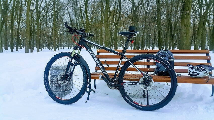

История началась с покупки рамы с хорошей скидкой в 2014 году. Потом долго и планомерно приобретались компоненты, в итого вот собрал такое:
Рама CannondaleTrail SL;
Вилка Rocks Reba solo air;
Тормоза Shimano SLX;
Колеса с ободами дт, спицами дт и втулками Shimano XT 8000;
11 скоростная трансмиссия 28/34 - 42, полностью ХТ.
Впечатлений масса, 29-е колеса в сочетании с передней 15 мм осью сделали управляемость велосипеда острее чем у моего старого Ghost se 5000, удивил накат и конечно же мягкость и плавность езды. Даже с покрышками Continental Race King 2.0.
Езжу я много и далеко, и эта рама подошла идеально, даже после 120 км нет явного дискомфорта и болей в спине, хотя есть проблемы с позвоночником.
В планах сменить вилку на ригидную и все пока.

Сегодня заметил, что пора менять колодки по круги и задняя покрышка имеет следы явного износа.

Поменял колодки, сделали полную переборку втулок и т.о.. впечатление- просто летит.

Решил перейти на 1×11, 34 овал на 46-11. 2×11 не удобно и не нужно, не используется весь диапазон кассеты.
