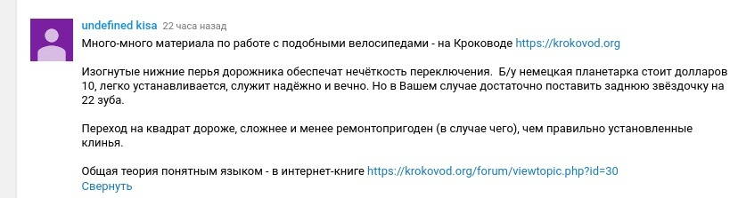

:facepalm: каменты к видео в первом посту
screen.jpg [ 61.8 КБ | Просмотров: 2690 ]
