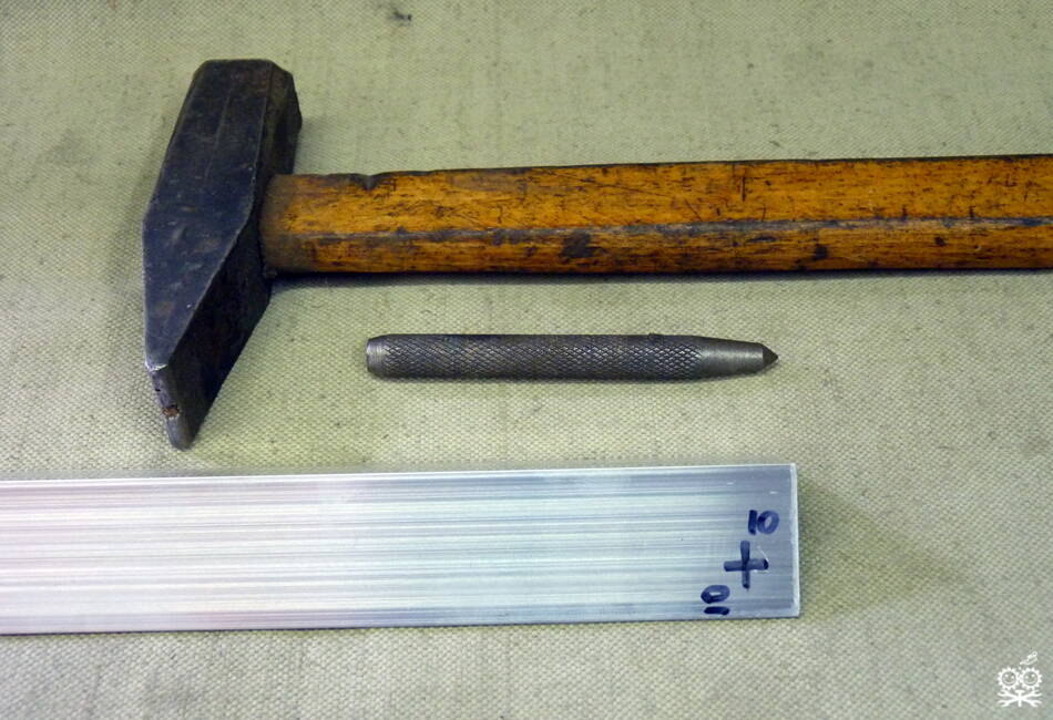

В восьмёрках обычно да.
Посмотрите на неё со стороны втулки: нет ли звёзд, которые вместо того, чтобы сидеть на барабане, держатся на предыдущих.
Под разборностью надо понимать "не устоят при виде дрели". По настоящему разборные руками кассеты видел у SRAM.
та ладно))
варианты решения.
Комментарий к файлу: на фото третий лишний.
