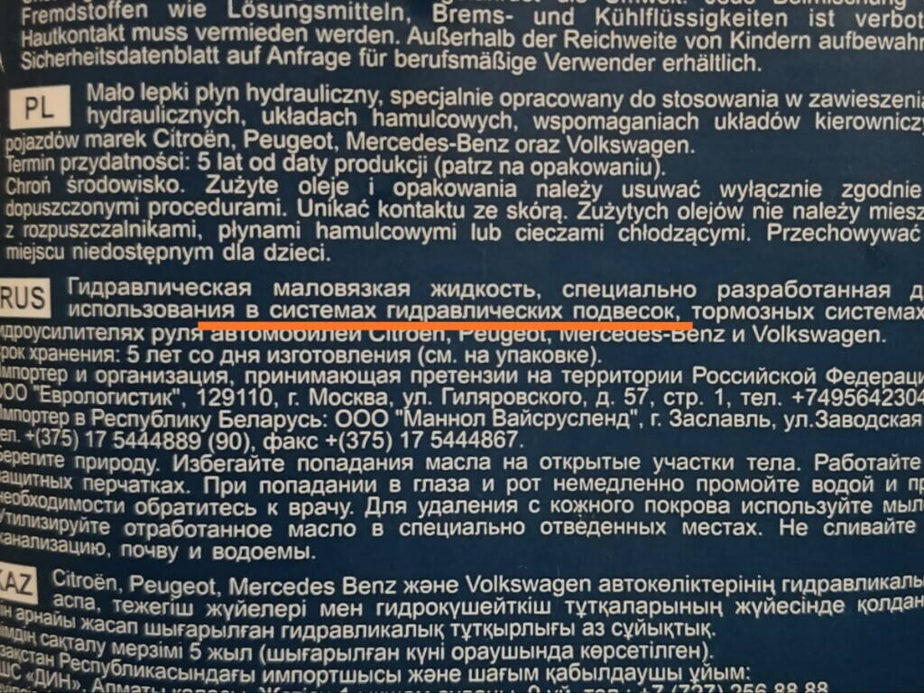

В демфері в мене mannol fluid lhm+

В демфер у тебе іде 5В , девись силки які я дав, а lhm+ я використовую в тормоза

balaganov22 так я бачив. Але ж це також не гірше. І я також в гальмах його використовую.

:smile: ну тоді граїся , на банках матюля написано вилочне масло а на другій гідравліка, тозомоза, рульове (гідроуселітел), граїся далі

balaganov22
Ось що написано. Ну добре. Дякую.
