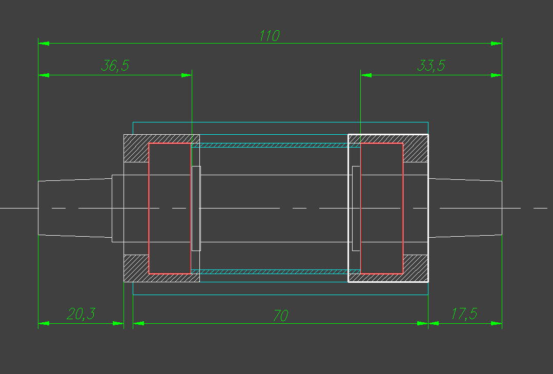

Сегодня привезли каретку от Maxim_Sed - поставил - всё подошло супер!
На фото я вкрутил правую чашку по максимуму.
Думаю, что, когда буду устанавливать окончательно, немного я её выкручу. Нравится, что можно играть с линией цепи - смещать вправо-влево.
Всё офигенно :) :good: Спасибо.
А задача была, следующая:
Имеется:
- рама Старт-Шоссе с родными резьбами в каретке.
- Шатуны PROWHEEL 42/52.
Необходимо установить эти шатуны в раму с линией цепи как на родных стартшоссейных звездах без перенарезки резьбы.
Был предложен Максимом вариант (схема), который и был установлен... :D
