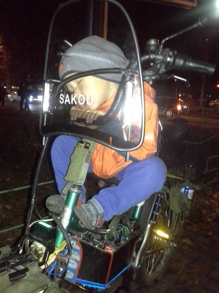

Вы видимо использовали сумки малого объема и веса. У меня на одном из велосипедов детское велокресло, конструктивный эквивалент заднего подвесного багажника. Каждый бордюр, это испытание сил и нервов. Как только переднее колесо отрывается от земли, велик стремиться опрокинуться вверх колёсами. Старт - тот ещё аттракцион, пока наберёшь скорость такая раскачка, как будто никогда на велике не ездил. Рама алюминиевая изгибается вправо - влево сантиметра на два.
По пандусу - только катить. Вниз едешь - назад нельзя сместиться, передним тормозить нельзя, заднее не держит.
Наверх едешь, равновесия на малой скорости не удержать.
Сумка на руль, пока возил две банки пива - нормально. Но тут решил привязать к рулю баул с кариматом и гидрокомбезом!!! Во первых каждый порыв ветра, каждая проезжающая маршрутка поворачивает руль! Во вторых ямы и ливневки объехать сходу нереально! У баула на руле такая инерция, что каждая яма твоя. В третьих вилка, никак на такую фигню не рассчитана, на каждом лежачем полицейском вначале удар вилки в отбойник, затем отскок и удар баулом по морде!
В результате взял обычный туристический гермо мешок, приделал крючок на ось заднего колеса и вуаля - всё помещается, никуда не прыгает, не сдувает, не тянет, на расход и управляемость не влияет.
Передний багажник в обще с колеса снял, приделал консоль на раму, перед великом, как на мотороллере. Совсем другие ощущения, получаешь удовольствие от управления!
Малого пересадил внутрь, "на раму", ему нравится, мне удобно!
