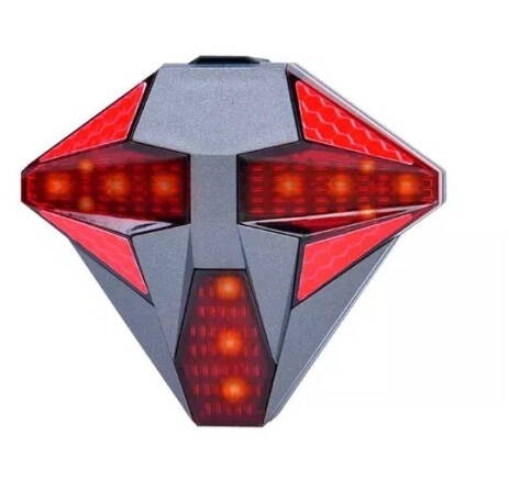

Здравствуйте. Вопрос о модернизации имеющегося фабричного поворотника до полноценного
Купил поворотники в виде заднего фонаря (фото приложено)
имеет минусы:
- большой и неаэродинамичный
- хоть там стрелка и большая, но водители могут не разглядеть. Поэтому полагаться только на поворотник и не показывать поворот рукой - это смерти подобно. А показывать поворот поворотником и еще дополнительно рукой, тогда какой смысл в таком поворотнике.
Хочется модернизировать
Вопрос.
Можно ли к этому фонарю прикрепить
- от левой стрелки протянуть два провода по 1.5 метра (один провод идет на левую ногу передней вилки, второй на левую ногу задней вилки)
- от правой стрелки протянуть два провода по 1.5 метра (один провод на правую ногу передней вилки, второй на праву ногу задней вилки)
На концах 4-х проводов диодная лента на 3 лампы.
Сам задний фонарь от которого идет такая звезда кладется в сумку под рамой в районе рулевой.
Спасибо.

По поводу звезды- скиньте мне ссылку на эту модель,или фото задней стороны.А также напишите куда вы собираетесь ее цеплять -под седло или багажник?Есть ли к этой фонарезвезде какой то выносной пульт управления на руль.Как поворотники включаються?Или на фонаре они просто лампочки для видимости?
