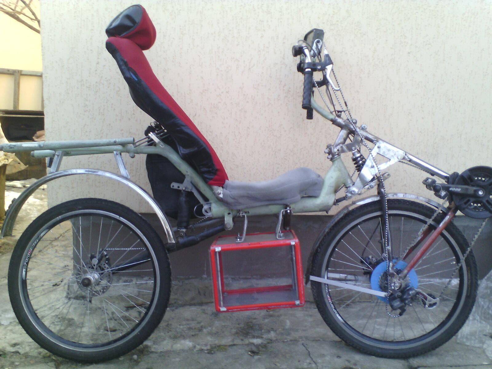

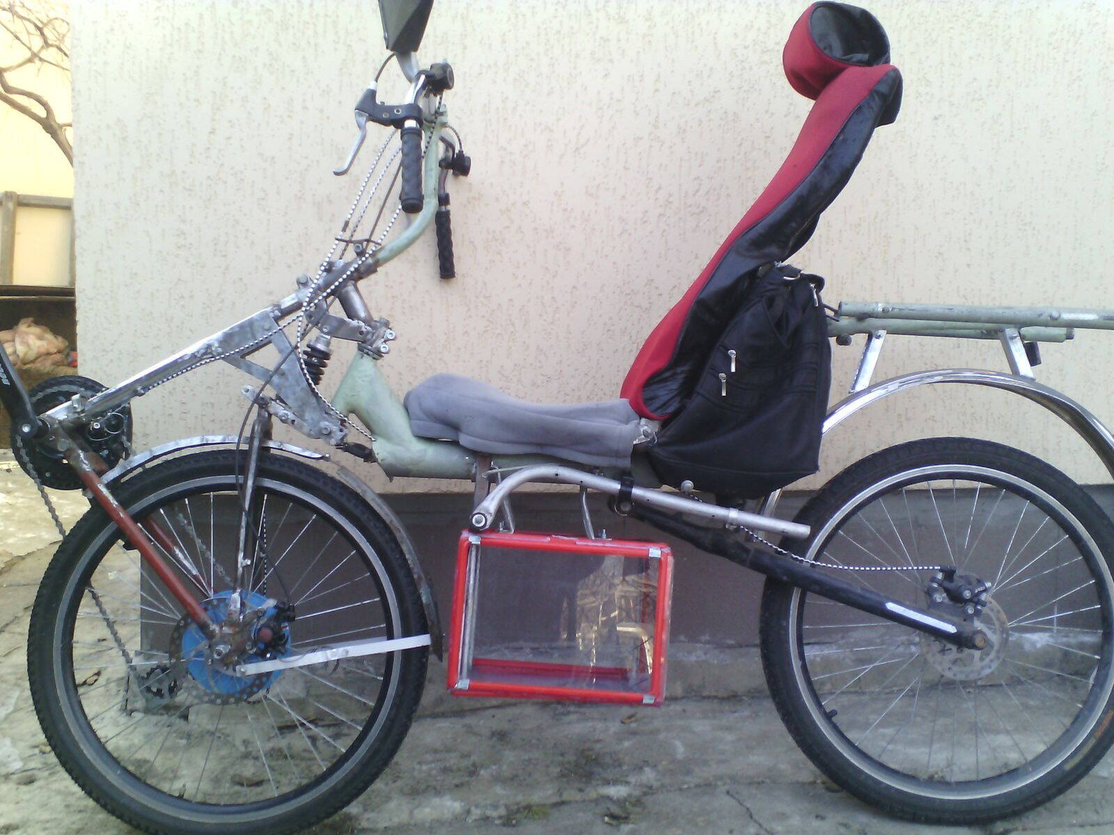

Мое имя Сергей, я из Лисичанска, и последние три года увлекаюсь созданием самодельной вело техники.
На форум пришел, чтобы спросить мнение поклонников лежачей велотехники по сделанной мной передней подвеске переднеприводного SWD recumbent, похожего на Cruzbike. Этот вел я сделал в 2016 году, проехал на нем уже 1800 км, но переднюю подвеску сделал вот только-только. Очень интересен свежий взгляд на конструкцию, есть у меня подозрения что в некоторых местах конструкция слабовата и надо бы сделать ее более надежной.
Надеюсь, что схема понятна из приложенных фото. Все шарниры на резьбовых соединениях. У каретки и у оси колеса резьба на 10 мм, возле рулевой - линк на 8 мм резьбе. Подшипники рулевой стянуты длинным болтом на 10 мм.
IMG_20190224_2.jpg [ 234 КБ | Просмотров: 3139 ]
IMG_20190224_1.jpg [ 256.83 КБ | Просмотров: 3139 ]
IMG_20190224_3.jpg [ 267.02 КБ | Просмотров: 3139 ]
