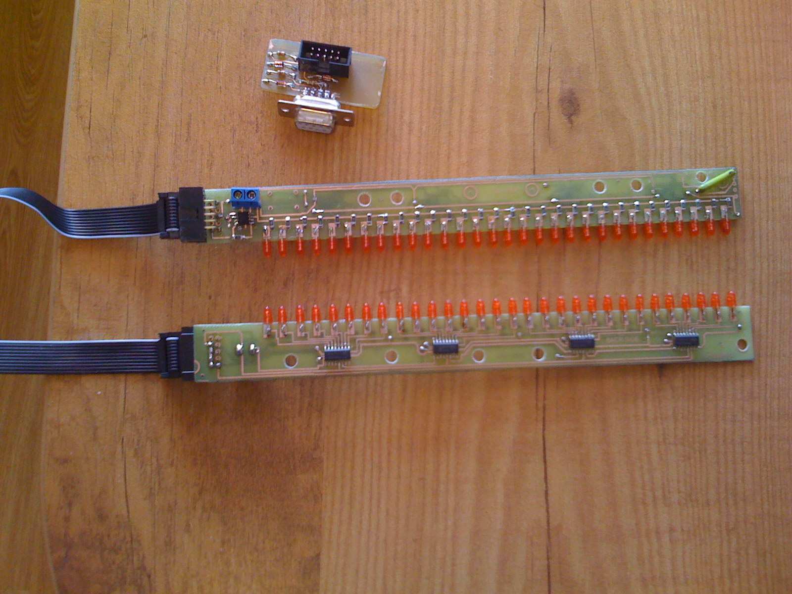

Ну что, закончил делать односторонний вариант SpokePov.
Цена на то что хочу продавать под заказ примерно 150 - 200 грн, варьируется в зависимости от светодиодов которые будут стоять, самое тяжелое, это найти светодиоды с приемлемым боковым светом, можно продавать и без светодиодов, сами напаяете :)
Тогда дешевле будет.
Это вариант для СОМ порта, для USB надо использовать переходник.
Кабель от обычного модема, во всех магазинах можно найти.
Программу на сайте Ледиады.
В моем варианте используется 8 банков памяти.
Кто заинтересован - в личку...

 Заголовок сообщения: Re: Свет на байке для красоты.

вес? используемые батарейки? Дожде/грязезащита?

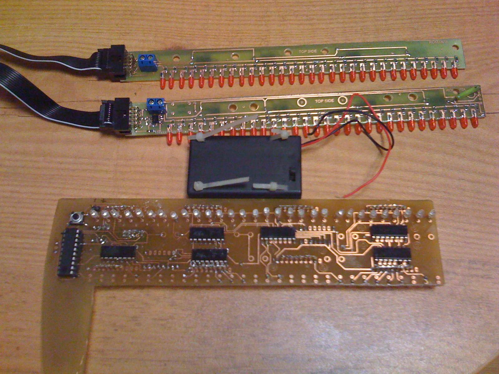

Извиняюсь за неточность, но веса не мерял, но возможно легче чем у Ледиады, за счет других микросхем, меньшего количества припоя.
Грязепылезащита? - Покрыта лаком. Разъемы размещены возле втулки колеса, там же и процессор. Батарейки серии ААА в закрытом отсеке с тумблером отключения питания, крепим на спицы возле втулки.
Вообще конструкция позволяет использовать любые источники питания, и способы крепления, только бы полярность не перепутать... хотя и такого рода защиту в следующую плату внесу, как и наличие дополнительного конденсатора в цепи питания.
