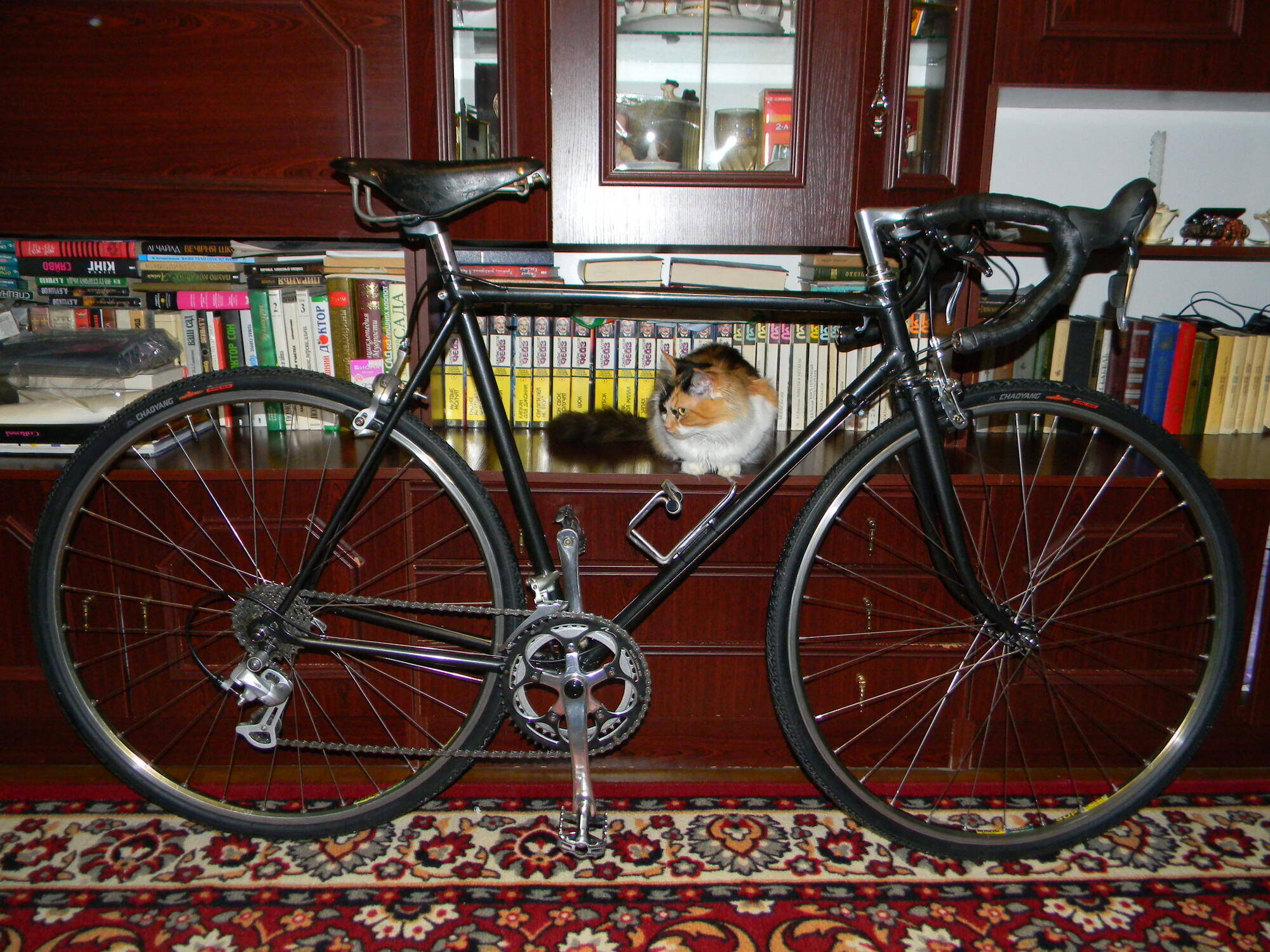

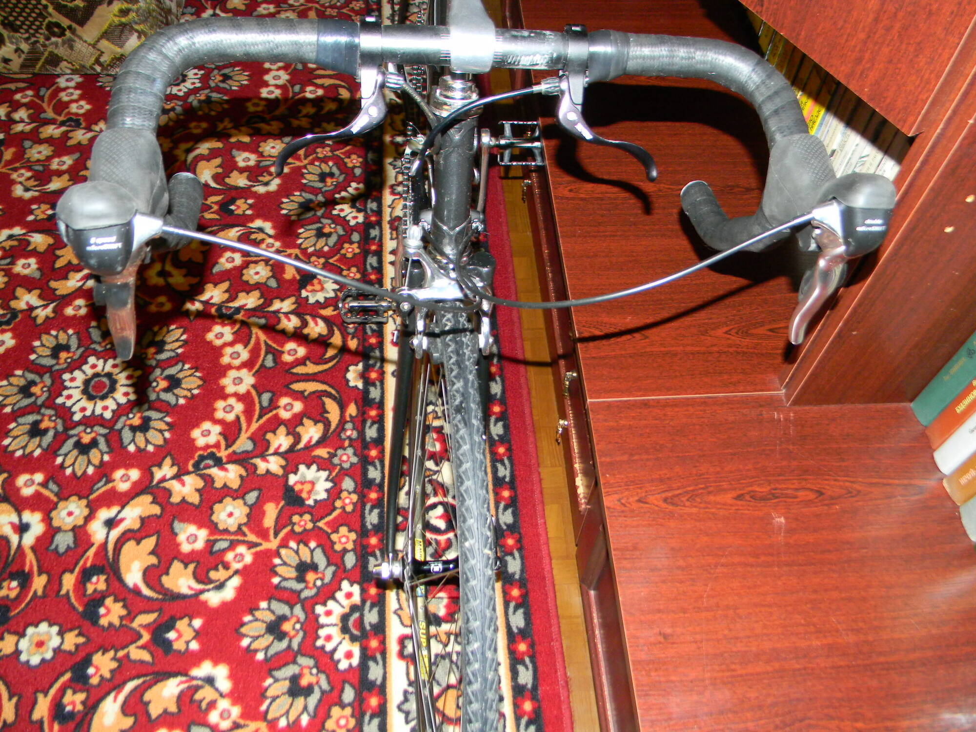

Приветствую, Макс. Не совсем в тему, но всё равно отношение к ТС дальнейшее повествование имеет. Короче, прокатился сегодня на свежесобраном стартоне, обутом в твои антипрокольные чаоянги. Накат чудовый, для наших дорог самое то
DSCN1847.JPG [ 730.19 КБ | Просмотров: 7613 ]
DSCN1848.JPG [ 740.44 КБ | Просмотров: 7613 ]
Такой себе закос под циклокросс. Даже на недокачанных камерах дорогу держит, я выехал и попал под дождик, по мокрому асфальту катит спокойно.
