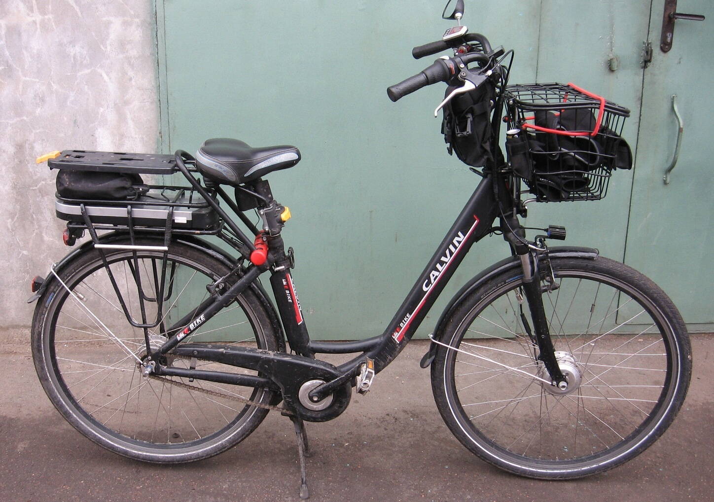

Потом я понял, что ролик лишний. Ось планетарки сточена с двух сторон приблизительно на миллиметр, ещё на пол миллиметра или миллиметр дропаут шире оси. Этих 3х мм вполне хватает чтоб нормально отрегулировать натяжение цепи халф линк в обще без ролика.
Вуаля, теперь всё, что попадает в цепь перемалывается вместе с ногой, без заметных повреждений велосипеда!
Велик.JPG [ 514.5 КБ | Просмотров: 8176 ]
