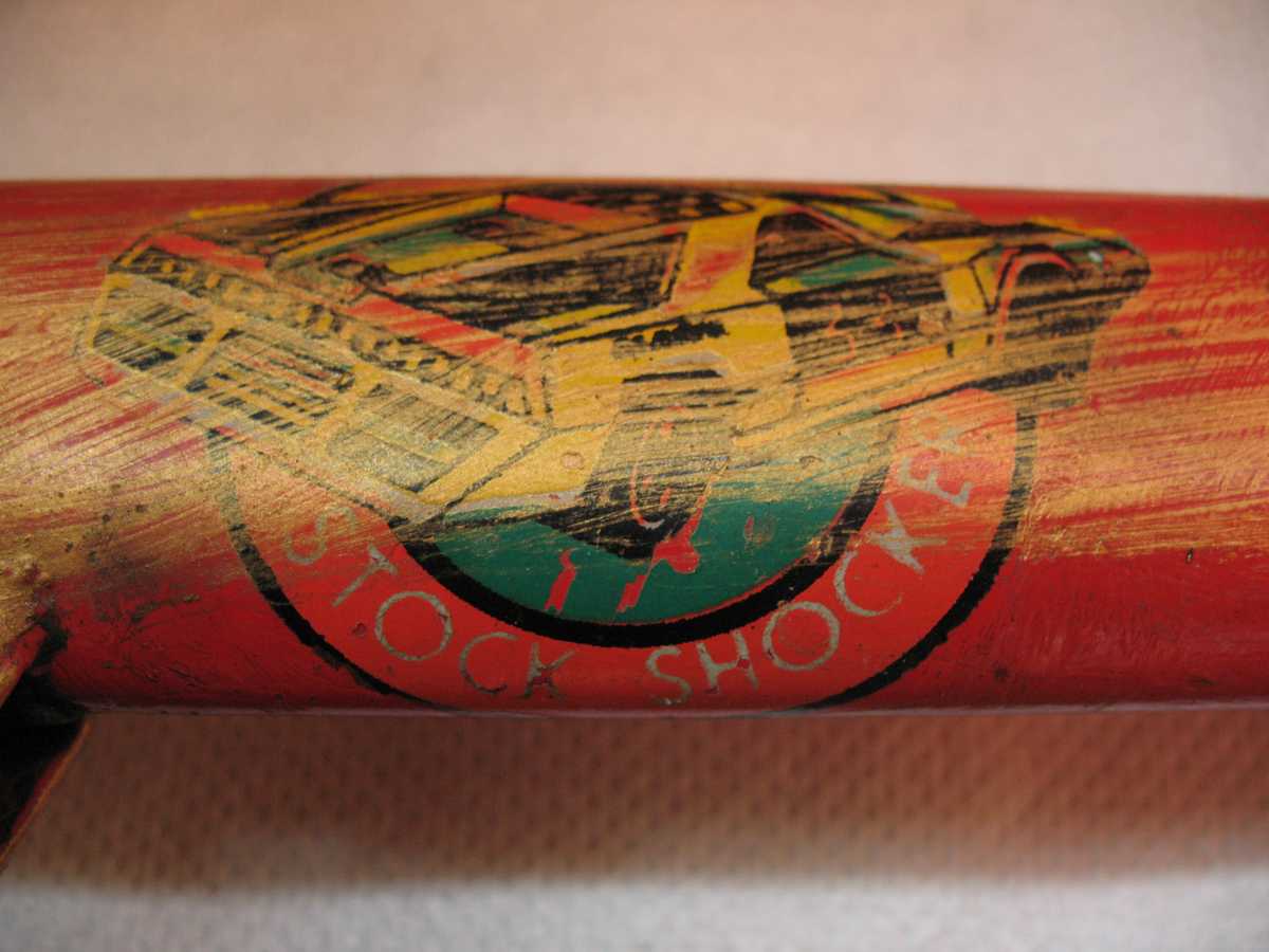

Shock stoker :cool: Пожалуй оставлю эту наклейку.

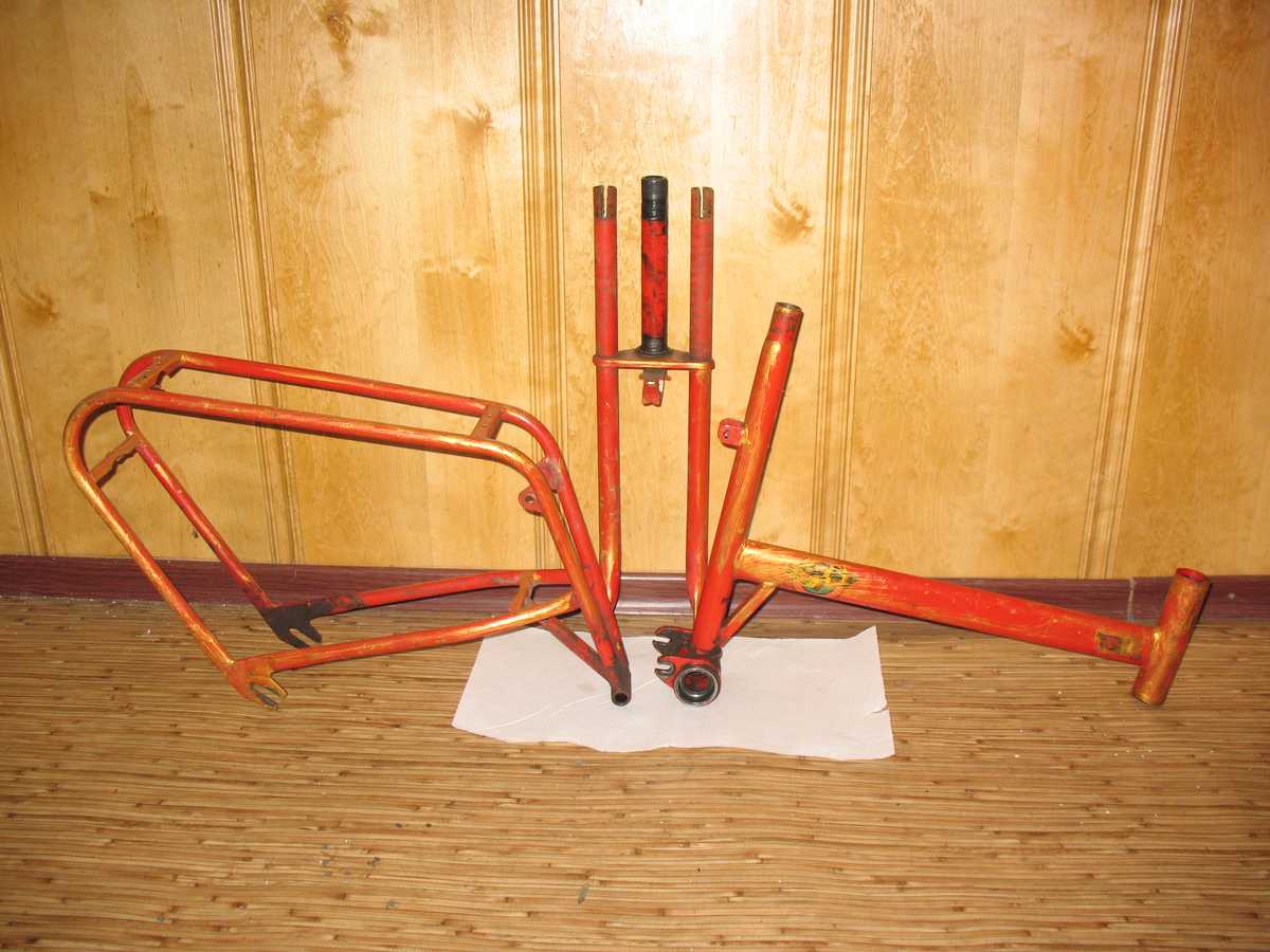

Фрэймсет

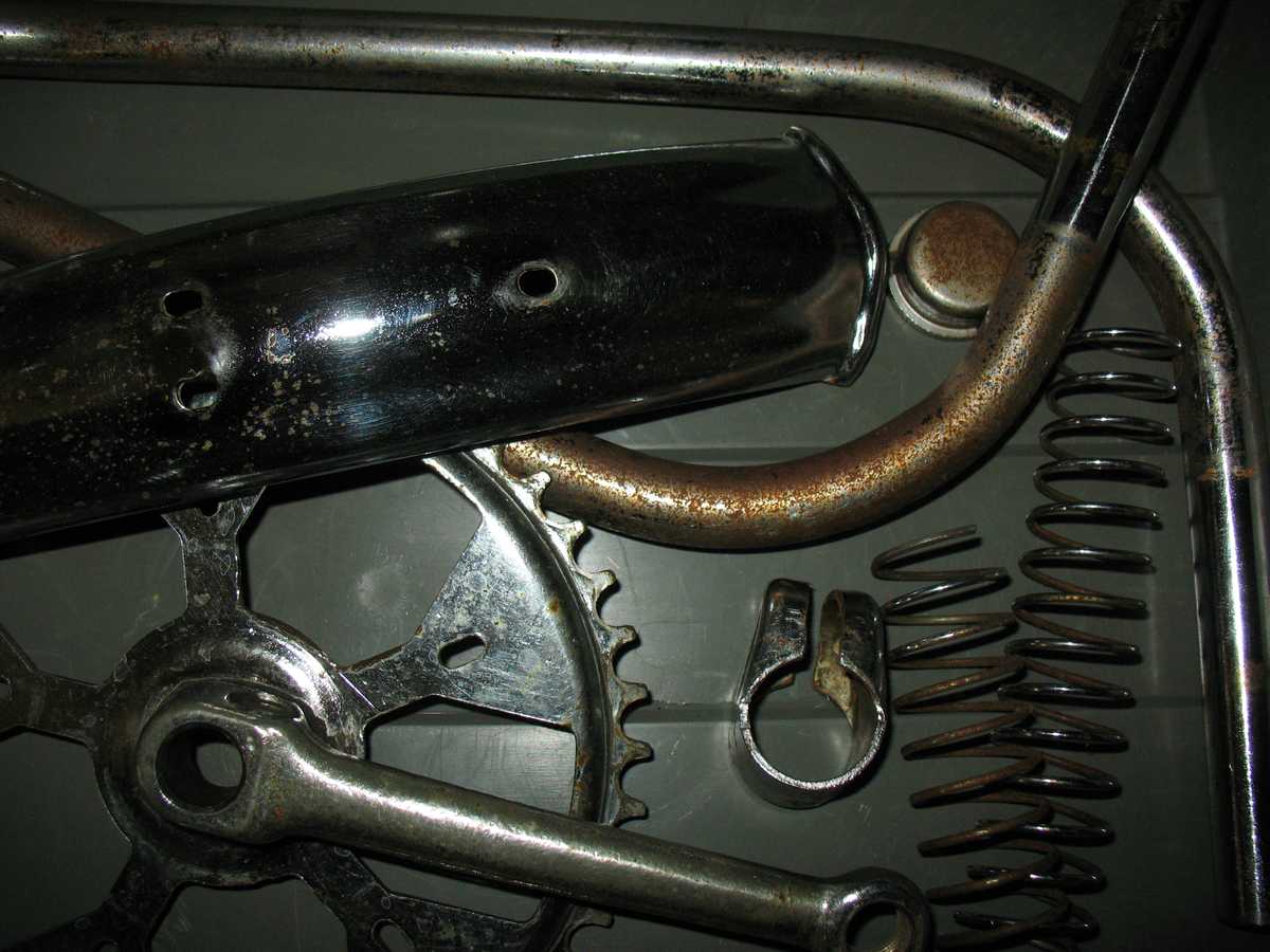

Перед замачиванием в лимонке
266.jpg [ 41.83 КБ | Просмотров: 2822 ]
267.jpg [ 89.1 КБ | Просмотров: 2822 ]

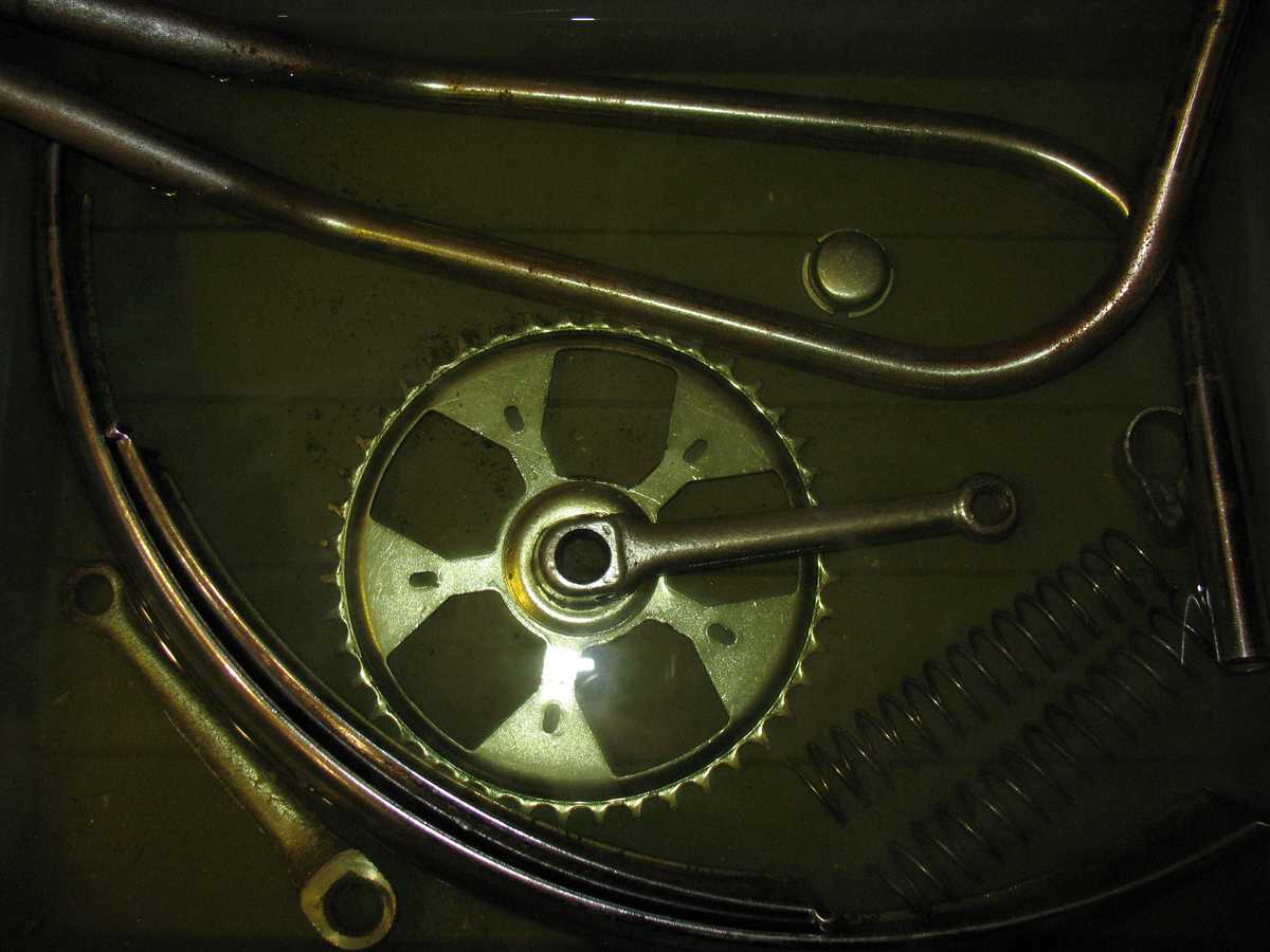

Пакетик лимонной кислоты 75 грамм на два с половиной чайника кипятка. За полчаса всю ржавчину отъедает.
В процессе, минут через 20
268.jpg [ 66.62 КБ | Просмотров: 2822 ]
269.jpg [ 67.84 КБ | Просмотров: 2822 ]
Потом всё легко отмывается шершавой губкой с моющим средством для нейтрализации кислоты

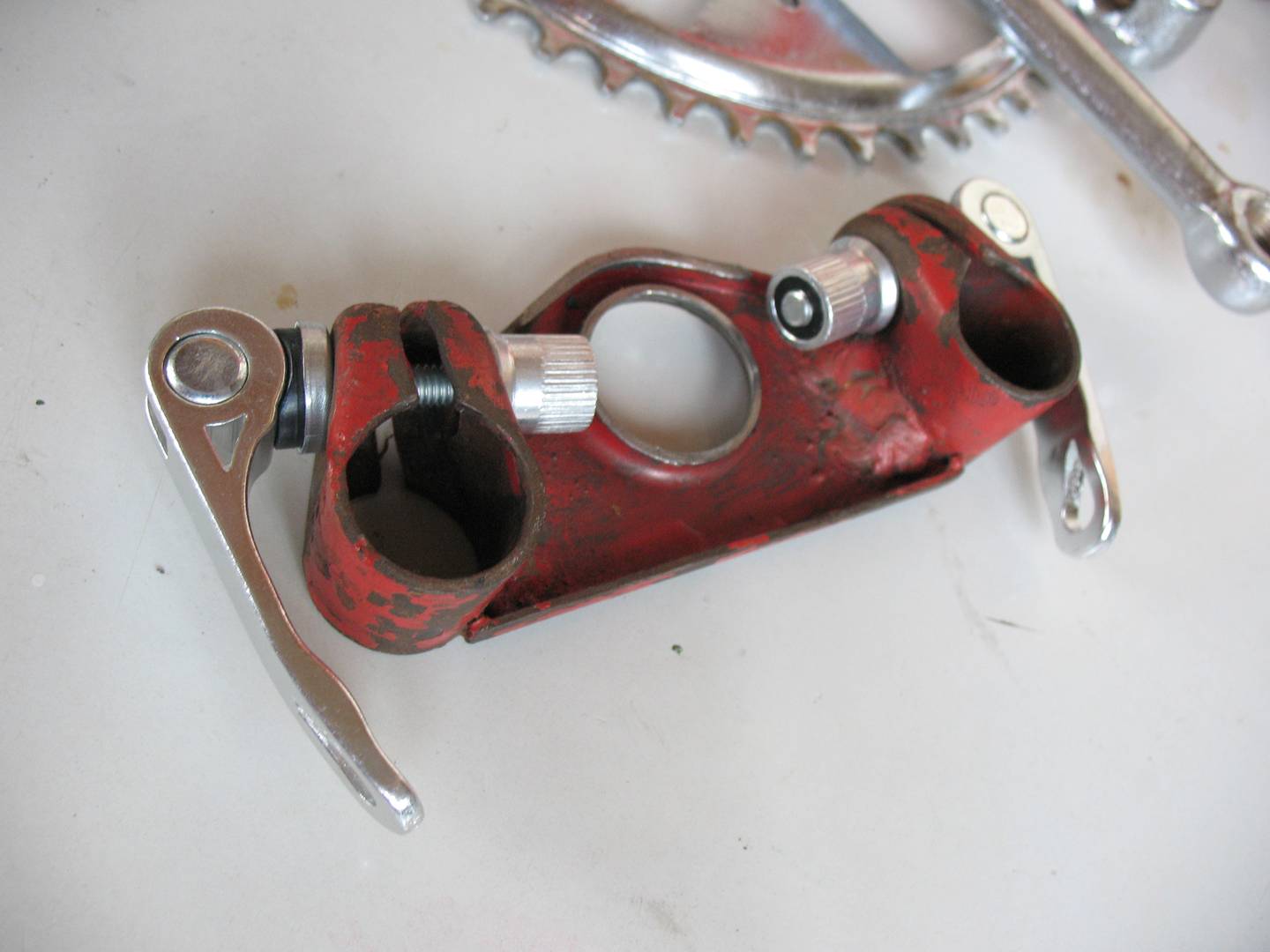

А это будет обеспечивать оперативную складываемость руля
273.jpg [ 84.07 КБ | Просмотров: 2756 ]
В оригинале там какие-то гайки с рычагами
Но у меня они отсутствуют, да и прогресс не остановить :roll:

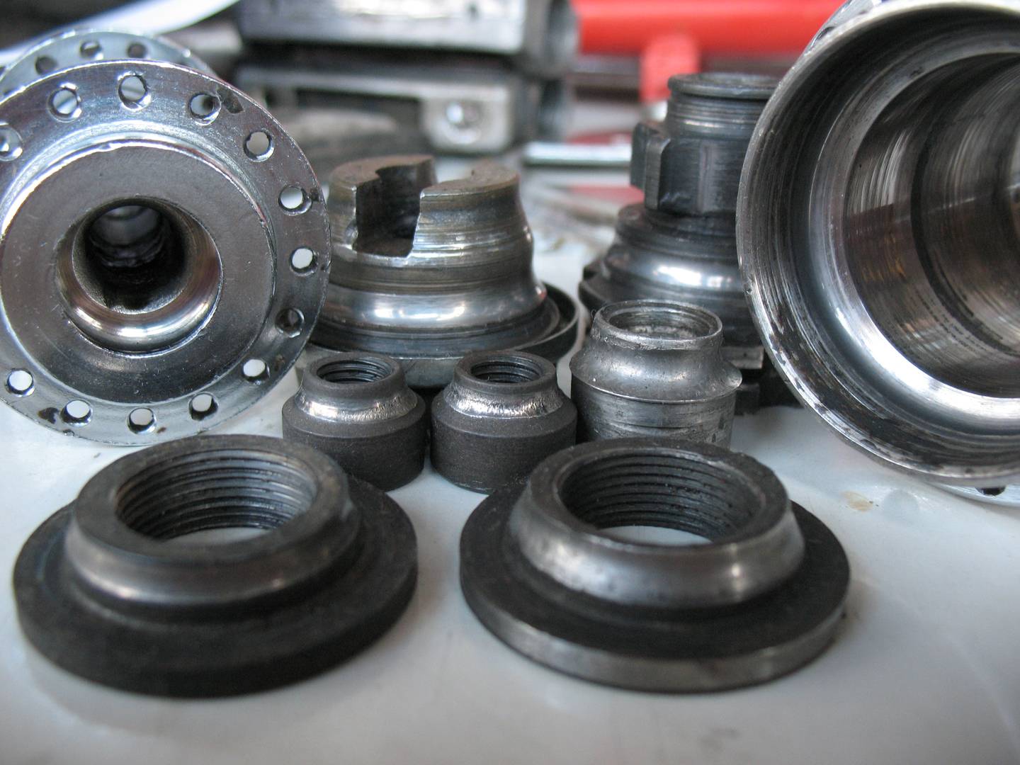

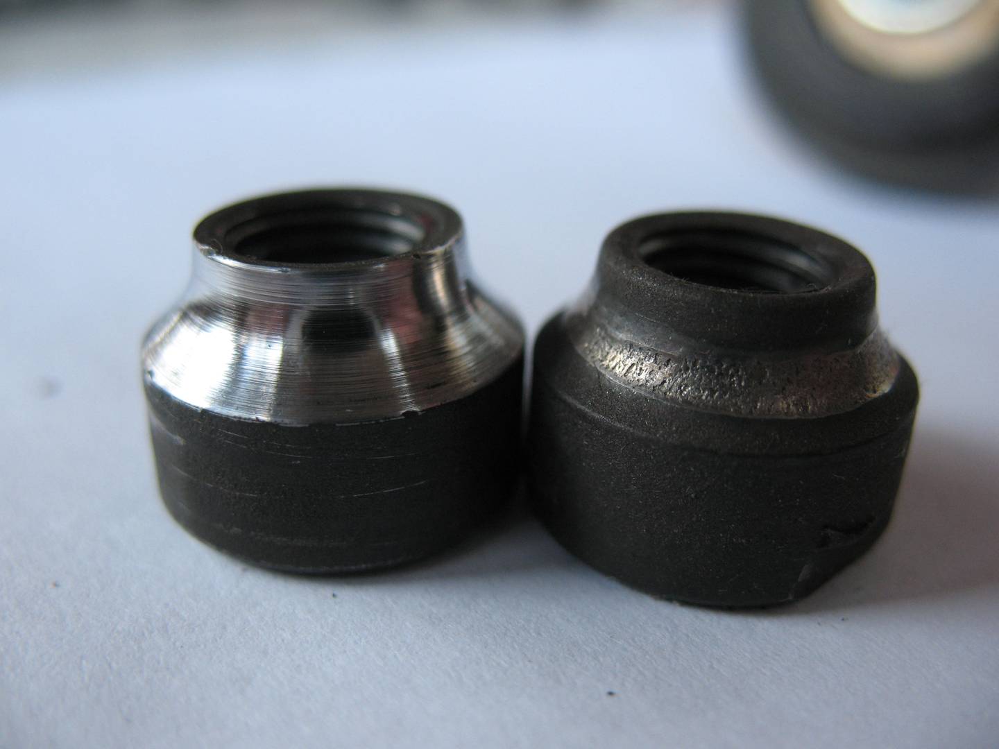

Практически все конусы нуждаются в шлифовке
274.jpg [ 92.35 КБ | Просмотров: 2705 ]
Но убит полностью только малый торпеды
275.jpg [ 153.02 КБ | Просмотров: 2705 ]
Приспособа для шлифовки конусов каретки
276.jpg [ 70.22 КБ | Просмотров: 2705 ]
Переднюю втулку совсем было уже разогнался поменять ибо из-за бортиков к дорожкам неудобно подлезть с наждачкой. Но потом резко вспомнил что 32 спицы а в загашниках корпуса только на 36 и пришлось выкручиваться. Но нет ничего невозможного :smile: Внутрь укладывается полоска наждачки, придерживается бамбуковой палочкой. Эти палочки вообще полезная штука в хозяйстве.
277.jpg [ 136.73 КБ | Просмотров: 2705 ]
Прямое сравнение до/после
278.jpg [ 86.09 КБ | Просмотров: 2705 ]
Результат. Малый конус торпеды заменён на получше.
279.jpg [ 141.68 КБ | Просмотров: 2705 ]

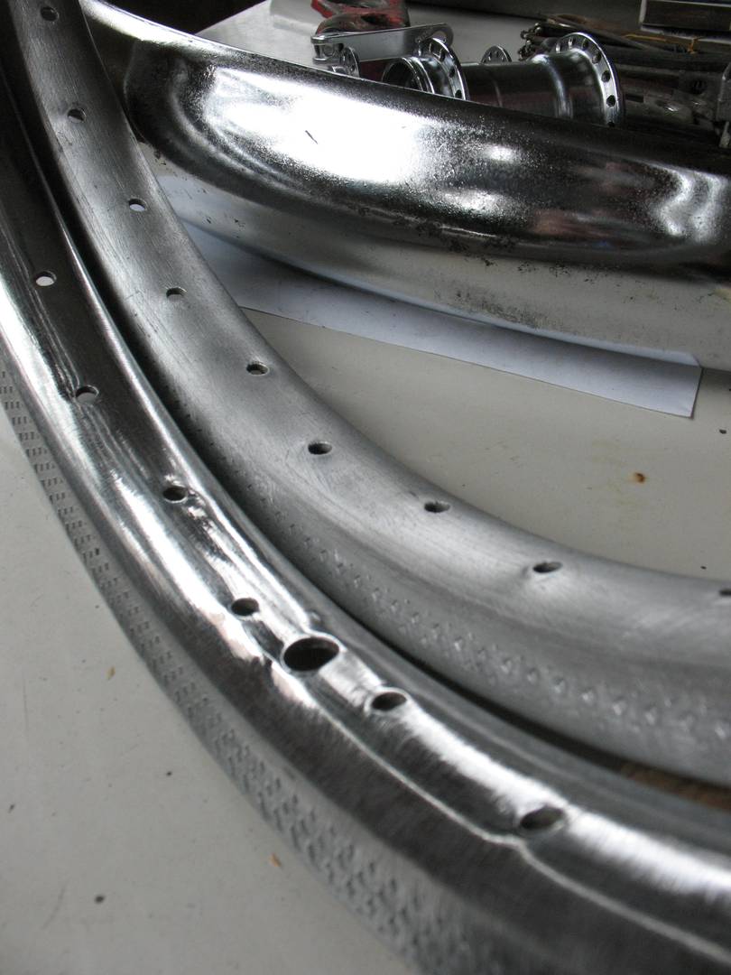

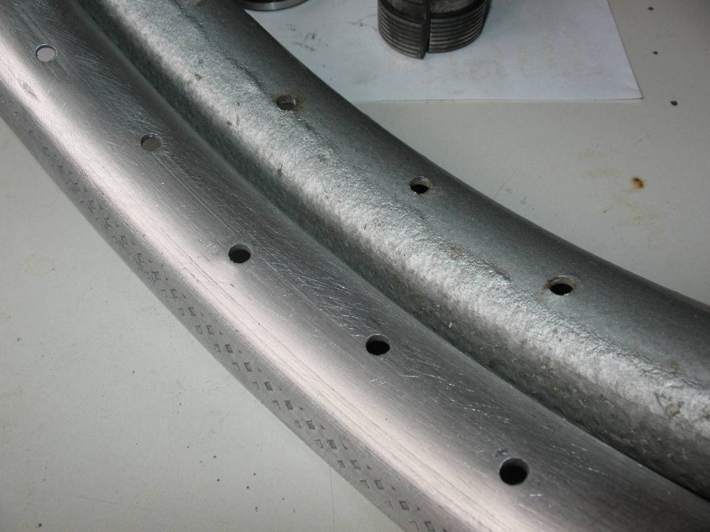

Ободочки
крашеный vs зашкуреный
280.jpg [ 143.52 КБ | Просмотров: 2704 ]
зашкуреный vs полированный
281.jpg [ 88.24 КБ | Просмотров: 2704 ]
Оба полированных
282.jpg [ 115.92 КБ | Просмотров: 2704 ]
Ох и муторное это дело. Они хоть и маленькие но держать всё-равно неудобно, зажимаешь их всеми местами и коленом и подмышкой, они мажутся и пачкаются. После приходится сначала мыть себя, потом отмывать от чёрного ванну. Алюминий мягкий, сплав гораздо мягче чем у двойных китайских, царапины от наждачки остаются глубокие, полируются с трудом. Всё кривое, если катить по полу то качаются как пьяные и сразу падают.
Одинарные обода во всей красе.
