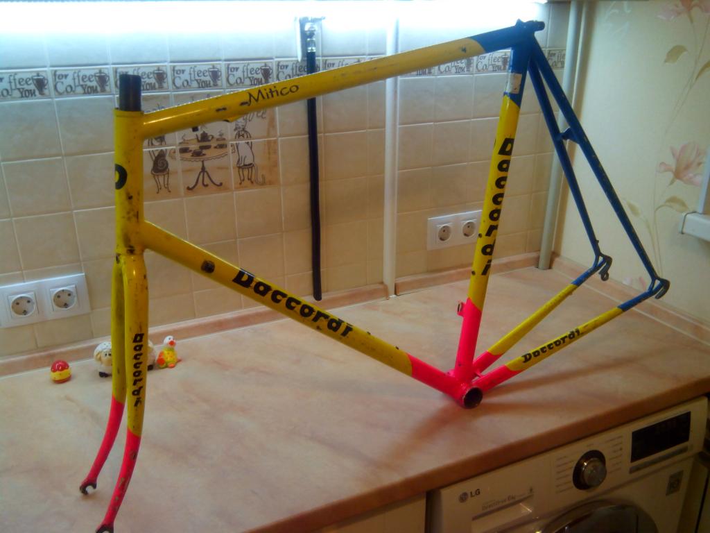

Но вот буквально случайно нашел :) Покупал у человека по объяве
втулку передню Кампа Мираж, новую, за копейки. А у него еще оказалось
много вкусного. Устоять не смог. :) Хоть и не ХВЗ, всеми любимый, но вполне
породистый итальянец.

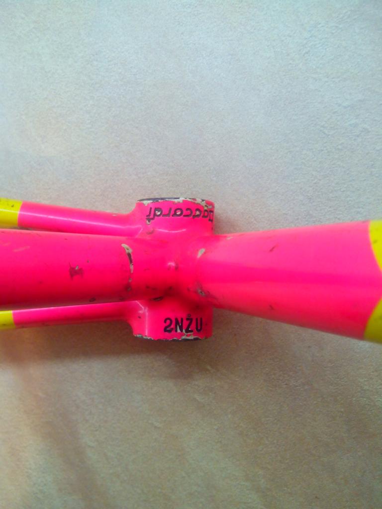

Год не пробит нигде, но по каталогам что-то вроде 90-93 годы.

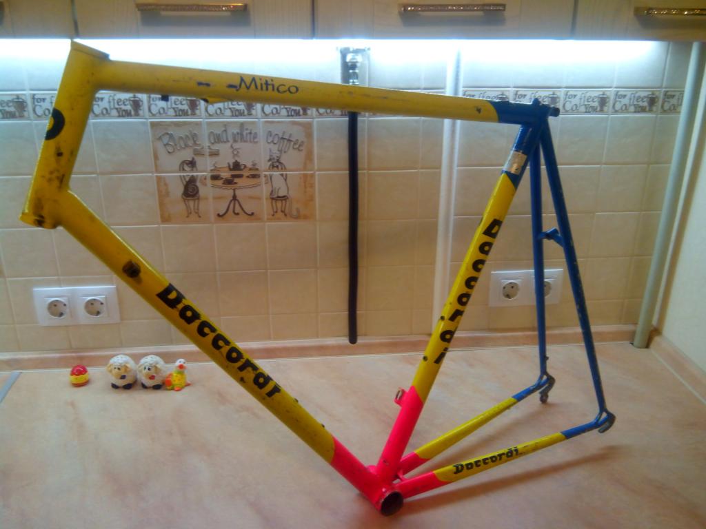

ЛКП потертая, буду думать. Отреставрировать или почистить и лаком залить.
Некоторая потертость тоже к лицу :) Снимать полность родную не буду точно.

Надо вот еще понять, в каретке итальянка или нет. Ширина гильзы 68.

68 это британская каретка, очень даже странно как для итальянской рамы. Значит, меньше замороки (я вот борюсь, у меня итал.). Не буду удивлен, если велосипед будет даже чуть более позднего года выпуска (аж 1995). Не колумбус, но дедачай тоже нормас.
Касательно покраски - по началу может стоит его отмыть от присохшей грязи, пятен почерневшей смазки. Потом можно кисточкой закрасить точечные сколы, ну и поверх всего автовоском пройтись - и готово. Перекраска - крайний вариант, к этому надо морально дойти (у самого так было, мучался долго в раздумии).
