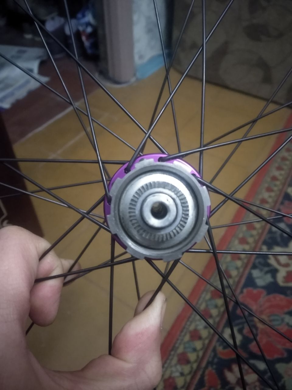

Очень нуждаюсь в помощи от ретрофилов. Вкратце история такова: попалась мне однажды в коллекцию очень интересная и настолько же нестандартная втулка Hope Ti-Glide, и у неё на барабане 8 низкопрофильных шлицов. Есть подозрение, что это кампаньоловский стандарт первой половины 90-х. Я даже не могу проверить, какие манипуляции необходимо провести с более современной кампаньоловской кассетой, чтоб она налезла на эту втулку, ибо среди моих знакомых никто не катает на Кампе.
Прошу откликнуться всех, у кого есть какая-либо инфа об этом стандарте, либо есть более современная убитая кампаньоловская кассета (или хотя бы одна звёздочка), чтоб можно было примерить её на барабан, либо же есть ещё живая 8-риковая кассета Campagnolo или Miche, которую готовы продать.

Aleksei Dmytren писал(а):
:wink: А где слайды?
Вот так она выглядит
photo5332660983199541828.jpg [ 104.85 КБ | Просмотров: 2724 ]
photo5334744179777055690.jpg [ 102.34 КБ | Просмотров: 2724 ]

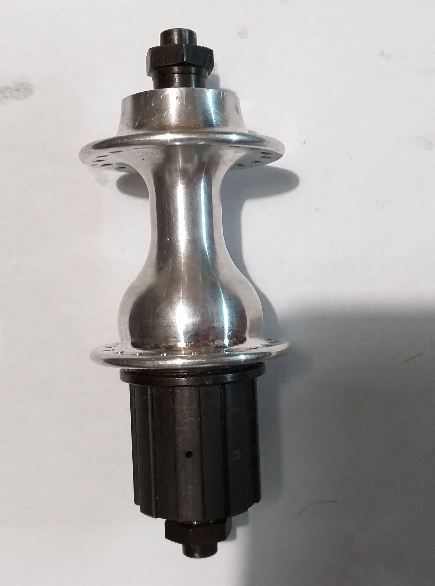

2609 (2).jpg [ 777.6 КБ | Просмотров: 2784 ]
- такие шлицы?

Stas-shosse писал(а):
- такие шлицы?
Да, такие.
