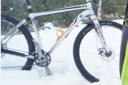

СообщениеДобавлено: 07.05.2019 20:01
Сообщения: 864
Зарегистрирован:23.08.2011
Был у меня такой вельман . Поставил люминь моссо. Вилку брал для 29х колес. Меня устраивало полностью.
Снимок.PNG [ 284.69 КБ | Просмотров: 5006 ]
От приклад - у моссо м5 Axle to Crown, здається, 435 мм.
