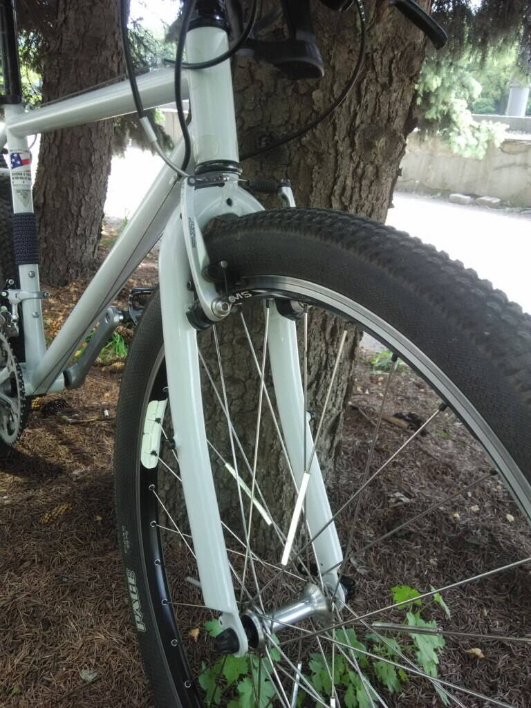

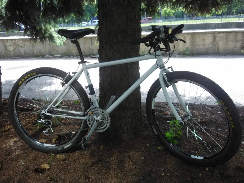

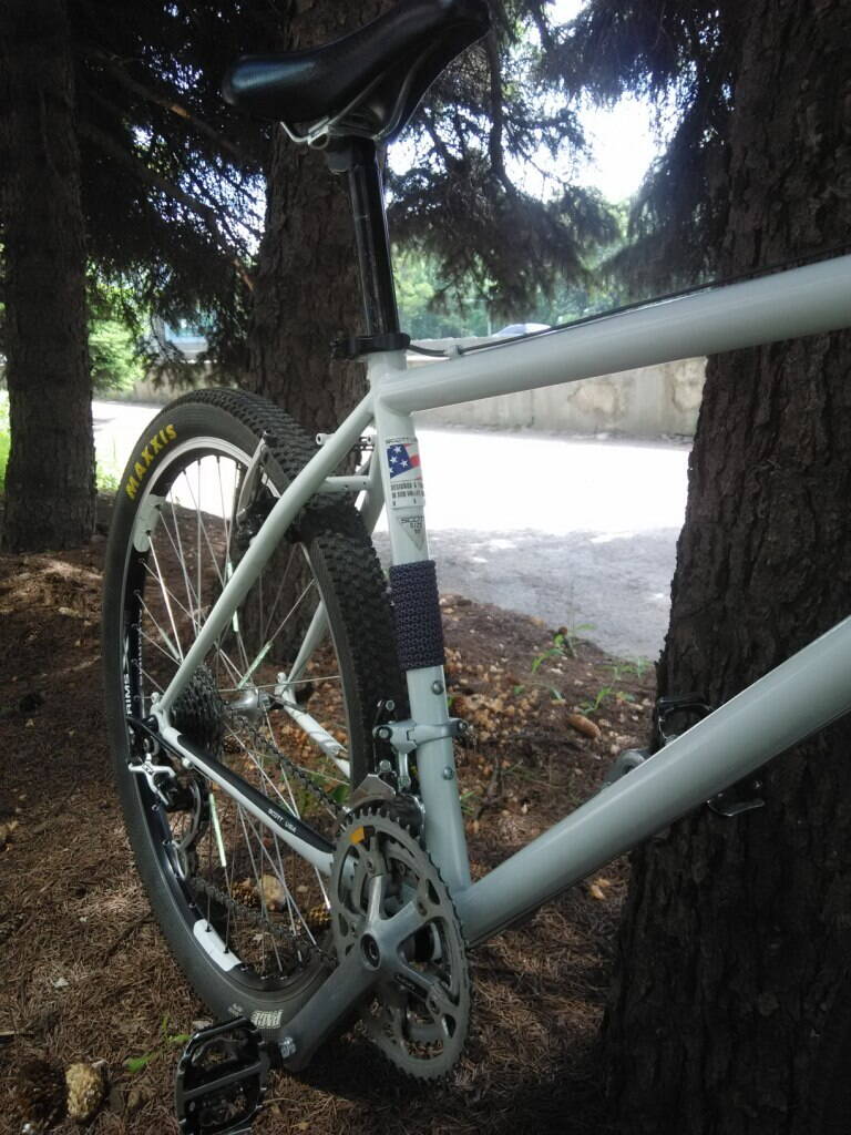

Loredan писал(а):
Я решил сдать раму на порошок. А посему удалось дозачистить следы от сварки пивотов, и взвесить раму без ничего. Рамця 16"
P/S Измерил диаметр чашек рулевой - выходит что в эту раму можно поставить вилку с 1.1/8" и безрезьбовым штоком...жаль под 27/5" колеса с вибрейком ничего нет....по флексации меня и родная устраивает, но если бы карбон, да под ви, с алю штоком....и чтоб геометрия не ушла....мечты :smile:
Тоже в ближайшее время перекраской хочу заняться. К сожалению у нас таким не занимаются, буду пересылать в другой город. У меня кстати размер рамы 19, наверное немного тяжелее будет. Как разберу надо взвесить
СообщениеДобавлено: 16.05.2019 13:40
Сообщения: 729
Изображения: 82
Зарегистрирован:26.09.2009
Интересно насколько разница составит? :smile:
Выбрал светло серый аля сурликовский цвет, 7035 по RAL каталогу. Красили "бархаткой" как они ее назвали - что то вроде автомобильной антигравийки. Поверхность была матовой и в крапинку, я хотел глянца - поэтому сверху запекли слой прозрачного лака. Посмотрим как оно будет жить.
Узнавал цены на деколи на водной основе - печатают от 50 шт и дорого, узнаю за аэрографию - мне всего то и сделать надпись на раме. :yes:
Понемногу начинает меня нести на бесовщину :facepalm:
Засматриваюсь на рулевые seiko tange , есть они и под резьбовую мою родную вилку....но мысли о безрезьбовой, раз сейко - нач вилку спаять под ви 27"5, с безрезьбовым штоком - тогда и сейко искать без гаек. Дорого оно будет , и надо ли? А еще к этому лясу хочется старый задний ХТ -rd-m 730-39 серии, он вписался бы лучше к стилистике. Иногда проспаюсь ночью в поту с мыслями о fаккуратных винтажных втулках Deore DX....но понимаю что то фетишизм и от лукавого.
