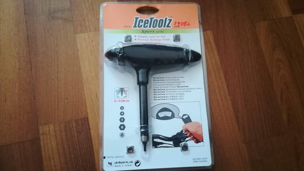

Bikeradar у 2016 році тестували динамометричні ключі. Ice Toolz Ocarina виявилась серед лідерів, а за співвідношенням ціна/ якість (точність) для непрофесійного використання (домашнього механіка) - чи не кращим варіантом.
Тиждень тому замовив собі його на ібей (з Тайваню).
I was sceptical of this as it felt like a toy, but the torque tester proved it to be the real deal. I’ve since packed it every time I’ve packed a bike, and at just 88g, it’s perfect for such travel.
It works like a beam-type torque wrench and so you stop tightening once the needle hits the desired number.
The struggle here is it can be hard to read the raised numbers, especially if you’re wrenching in a poorly lit hotel room, or adjusting a saddle bolt upside down. It’s comfortable to use, but the hollow plastic construction certainly feels cheap and can lead to clearance issues in rare cases.
This one gets a honourable mention as a close finisher for the ‘Best Value’ award.
Torque range: 1-10Nm
Bits included: 3, 4, 5 & 6mm hex, Torx 25
Weight: 88g
Length: 133mm
Clearance: 146mm
Ratchet function: No
Average torque reading at 3/5/8Nm: 2.92/4.83/7.7Nm

Приїхав ключик IceToolz Ocarina.
Приємний. На болтах, затягнутих інструментом "20см плече + електронний кантер", почав давати зусилля на тому ж моменті що й затягував кантером (4Нм).
За оглядами досить точні, точніші за багацько ключів, що щолкають (предельных).
Переобтягнув кермо та винос. В користуванні достатньо зручний, та, звісно, не ідеальний: дивитись на стрілку не завжди зручно, особливо обтягуючи винос чи гальмівні ручки, манетку.
Для домашнього застосування - абсолютно норм.
Замовляв на ібей за $22.
