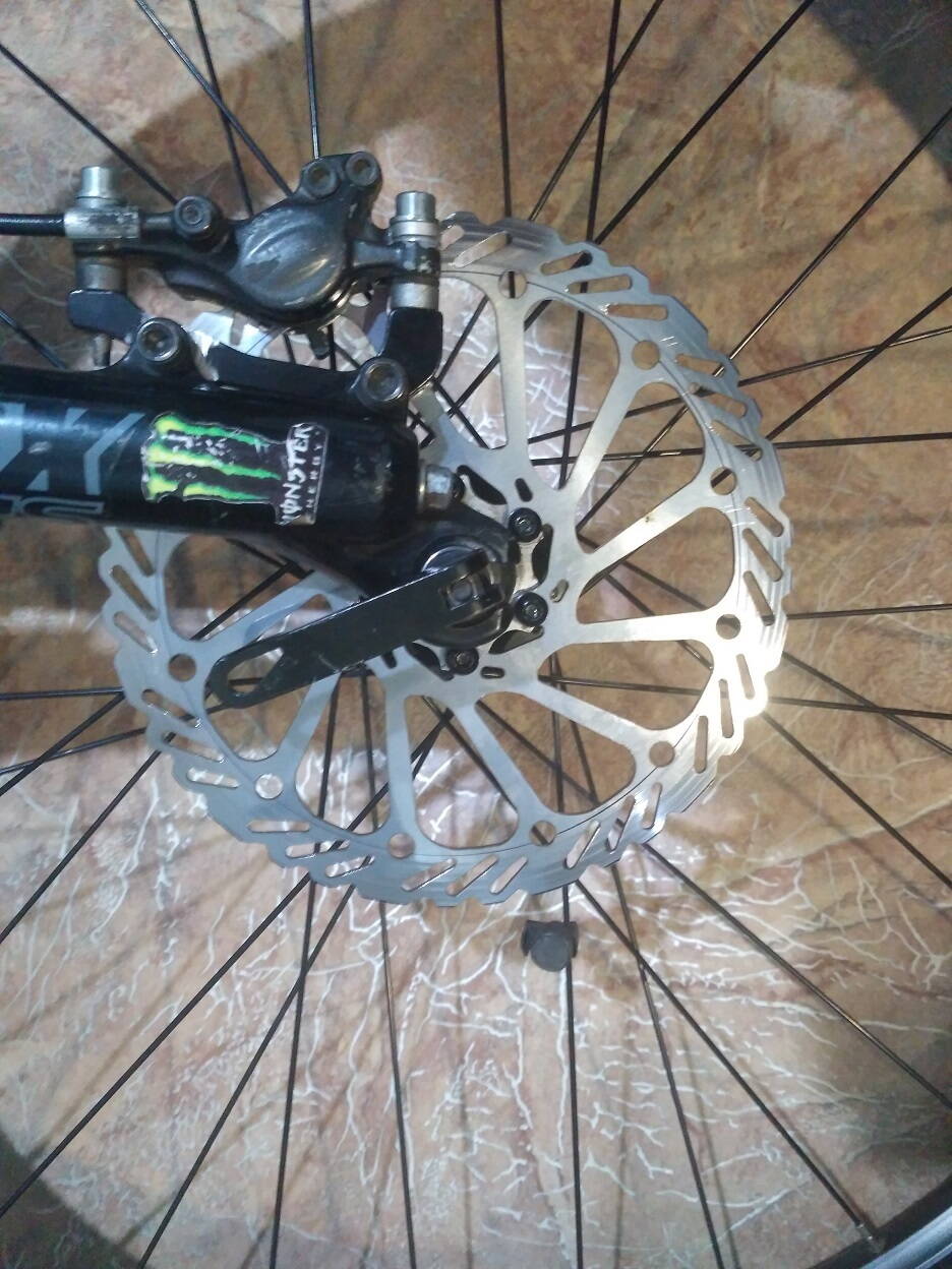

Есть возможность резать на лазерном станке ротора любого дизайна. Но в сети не могу найти, из какой именно нержавейки они изготовляются и необходима ли термообработка. Кто может подсказать?
В наличии есть листы AISI 430 толщиной 2 мм (поверхность 2В, матовая, гладкая). В дальнейшем хочу попробовать и заказать 430 с поверхностью 4N (шлиф., как на заводских роторах). Есть и AISI 304, но она мягче и пластичнее, так что отпадает.
Уже делал пару образцов, ставил себе. Проехал 15-20 км, тормозил с горки, все норм (но у меня гидравлика на последнем вздохе держится, так что нет возможности проверить в тяжелых условиях).
Кто что думает по поводу такого изготовления и проблем в дальнейшей эксплуатации? Может был опыт в этом деле?
Комментарий к файлу: аналог авид
IMG_20190520_200209.jpg [ 371.43 КБ | Просмотров: 1972 ]

Режет азотом, кромка реза зеркальная, есть небольшой микрограт, но он быстро стирается. Минимальный диаметр реза - 0,2мм.

Ориентировочно стоимость ротора ф160 - 120 грн (фото №3), ф180/185 - 160 грн (фото №1). Это пока первые образцы.
Для дальнейшей продажи необходим отзыв об эксплуатации в разных условиях от кого-то. У самого, к сожалению, особо нет времени тестировать. Если пиплу понравится, будем ублажать дизайном, который они сами выдумают. Есть небольшое биение (в среднем 0,2 мм).

В общем проехал сегодня 18 км, протестировал тот, что на фото 1. "Благо" город мой холмистый, тормозил часто. Разницы со своим Avid ROUNDAGON особо не заметил. Думаю, можно промышлять.
