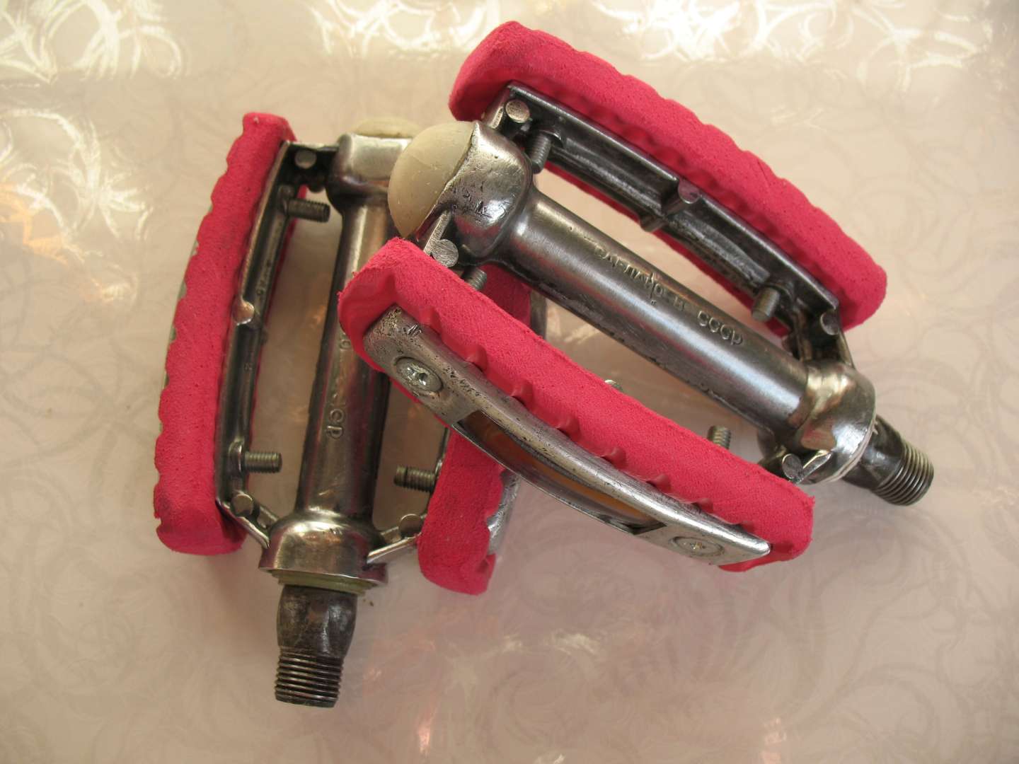

Весь прошлый сезон Эврика благополучно пробегала в основном по парку, а всю зиму простояла на балконе на тумбочке в сложенном виде :cool: И пока ещё так и стоит, но с приближением сезона работа кипит по нескольким напрвалениям.
Созрели педальки
374.JPG [ 120.4 КБ | Просмотров: 3773 ]
375.JPG [ 91.92 КБ | Просмотров: 3773 ]
376.JPG [ 103.91 КБ | Просмотров: 3773 ]
Это её родные. Отчищены, натёрты, выпрямлена ось. Резинки вырезаны из подошв шлёпок и бточены крупной наждачкой. Катафоты были разбиты и рассыпались, поэтому заменены светоотражающей лентой 3M, закрытой пластинками из оргстекла изогнутыми по форме педали. Пробки найдены в шкафу от пластиковых труб-вешалок для одежды. Аутентичного советского производства. Сидят плотно. Один отсутствующий пластиковый пыльник заменён шайбами вырезанными из пластиковой бутылки от моющего.
Они же "до" :)
