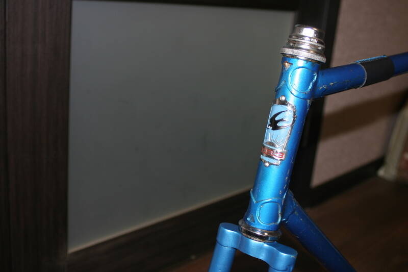

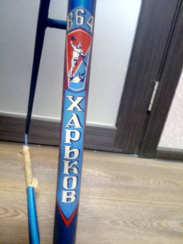

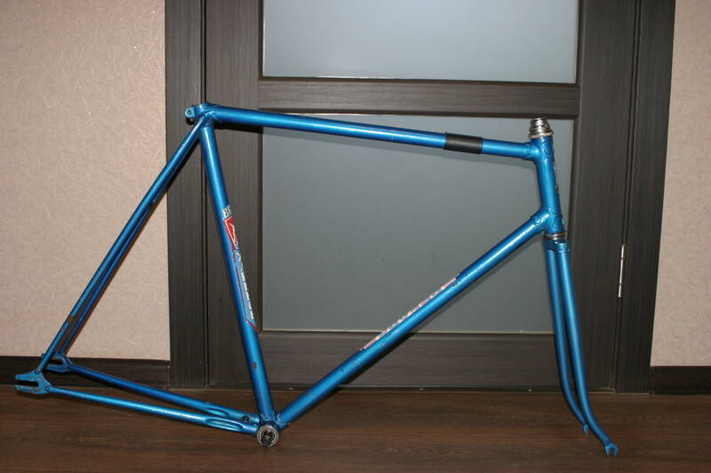

Итак по порядку.Подыскивал для этого, фрейм Рекорда в стоке.
И вот можно сказать повезло. Вот красавчик В 64. Рост 58, год на дропе 78.
P90521-223318.jpg [ 196.47 КБ | Просмотров: 2226 ]
IMG_6063.JPG [ 173.18 КБ | Просмотров: 2226 ]
IMG_6067.JPG [ 120.12 КБ | Просмотров: 2226 ]
P90521-223411.jpg [ 203.37 КБ | Просмотров: 2226 ]
P90521-223356.jpg [ 246.18 КБ | Просмотров: 2226 ]
IMG_6070.JPG [ 233.87 КБ | Просмотров: 2226 ]
Как и говорил из компонетов , что то будет новое, что то из прошлого.
Первое что было сделано, установлена новая каретка. По мере свободного времени покажу, что было подготовленно для Рекордика.

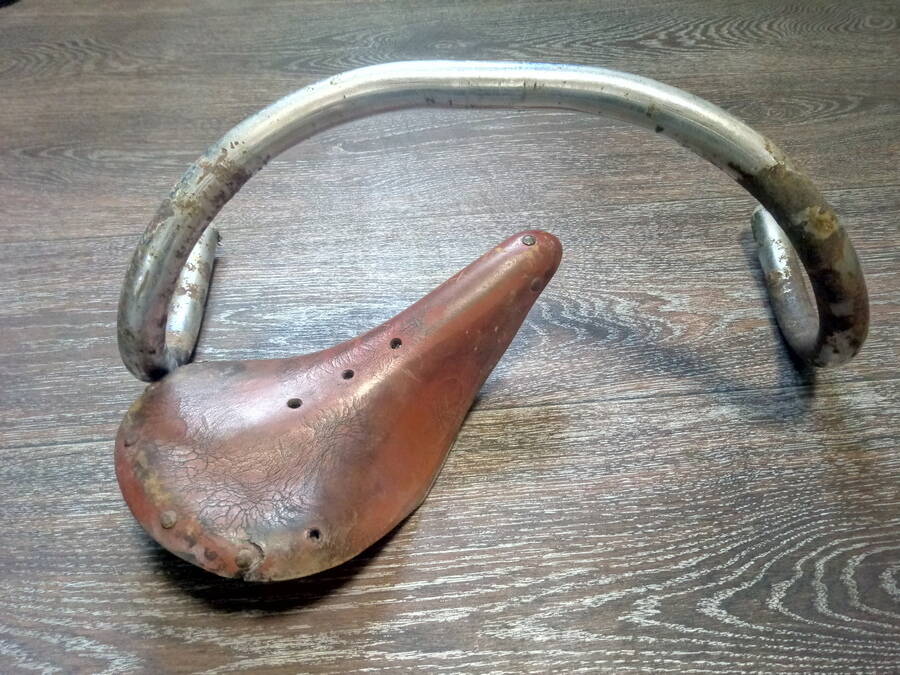

Gagarins Спасибо за поздравления, честно сам рад. До этого попадалось пару таких, но в худшем состоянии и рост 56.
Что за кожа не, скажу в обувной не понимаю. Но обрезки взяты из цеха где шьют обувь. Может и сандалии.)))
По рулю совершенно согласен с вами, самому нравится когда только концы. Но дело в том, что он мне достался в таком плачевном состоянии.
По все видимости, хранился с обмоткой и больше всего хром пострадал под ней..
Пришлось кожей закрывать отсутствие хрома. Я где то выкладывал фото. Найду поймете почему так сделал.

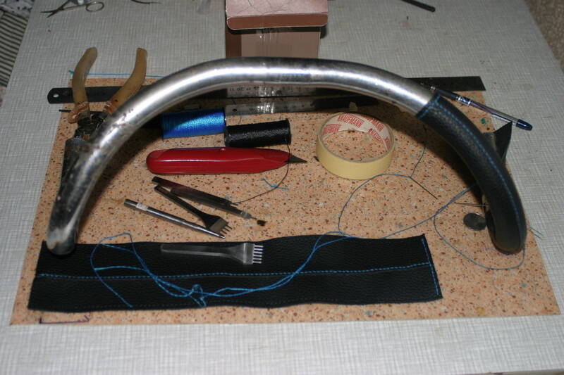

Вот.
P81028-132237.jpg [ 370.55 КБ | Просмотров: 2069 ]
 Заголовок сообщения: Re: Перекуем мечи на орало-В 64
СообщениеДобавлено: 03.06.2019 20:10
Сообщения: 2195
Город: Rīga, Latvija
Зарегистрирован:22.10.2010
cuba68
Ну, при таких обставинах обмотка руля повыше - вполне оправдана. А вот седло, кажется, уже при смерти, порваное. Маленький совет - по дизайну, думаю, хорошо подойдет Selle San Marco Rolls или Selle Italia Turbo. Эх, вот еще бы диск закрытый сзади поставить... А ну ладно, хватит мне фантазировать.
Попробую предположить, или как тут сказать - угадать, где и как руль хранился, вернее - валялся. Скорее всего висел на стене сарая снаружи. С необмотаной части дождевая вода стекала, и ржавел медленно, а обмотка постоянно была сырой, вот и пострадал хром.

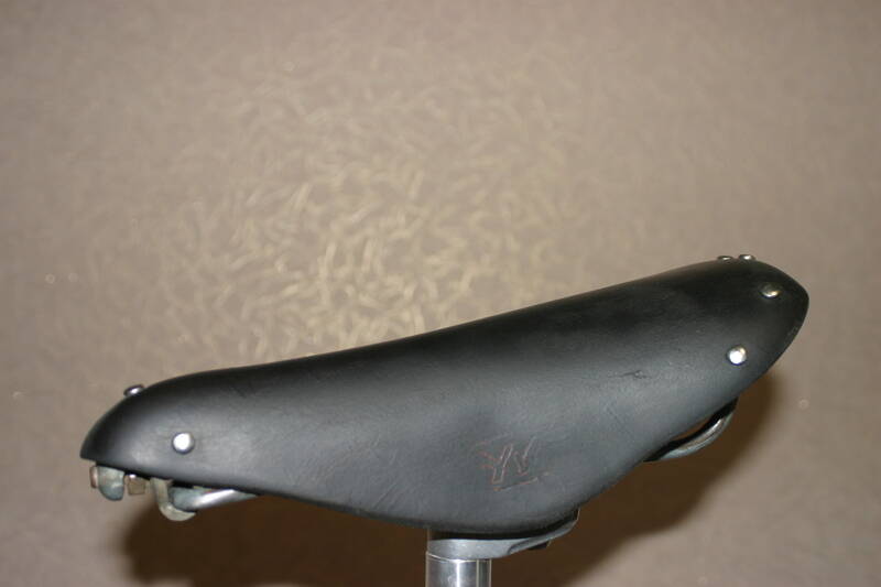

Ага, почти труп.) Приобреталось. Как донор, под трековый чепрак.
Не мог нигде найти, родной каркас. Поэтому купил стартоновское.
Железяка была, разрезана потом сварка.
В теме "Кожанное седло" описывал процесс.
Сейчас это выглядит так.
Оно и будет на нем стоять.
Ну люблю, я кожанные сидухи.) Чего хотелось бы и попробовать,
это Брукс какой нибудь узкий.)
Selle San Marco Rolls или Selle Italia Turbo Глянул в инете , освежил в памяти. Да от таких бы тоже не отказался. :) Но за неимением гербовой будем писать, катать на ХВЗ.
IMG_6056.JPG [ 117.21 КБ | Просмотров: 2048 ]
IMG_6057.JPG [ 117.25 КБ | Просмотров: 2048 ]

хотелось брукс, но неплохо и Ук'с! Правда, весят они, что английские, что совковские :facepalm:
Подседел будет uno?
oпять лезу со своими советами - желательно эту надпись снять. куда лучше без нее.
СообщениеДобавлено: 03.06.2019 22:37
Сообщения: 27
Изображения: 7
Возраст: 58
Зарегистрирован:04.05.2018
Да будет UNO, в таком размере, ничего другого нет. Этот еле нашел. В продаже все черные.
Надпись конечно уберем. Напишем Какую нибудь Кампаньолу :smile:
А советы это же хорошо, всегда прислушиваюсь.
СообщениеДобавлено: 03.06.2019 22:40
Сообщения: 2195
uno хорошие, я только за надпись беспокоился. Кампаньолу не надо лепить. А черные не беда - можно обмакнуть в "Крот", и всё анодирование как рукой снимает. Я себе купил педали черные, так "кротом" отмывал, даже и не скажешь, что они были черными. Главное - не передержать, а то поверхность станет пористой.
А заклепки на седле на фото кажутся выпукловатыми. Не цепляют за шорты/брюки/платье/юбку? (по нику твой пол не определить)
